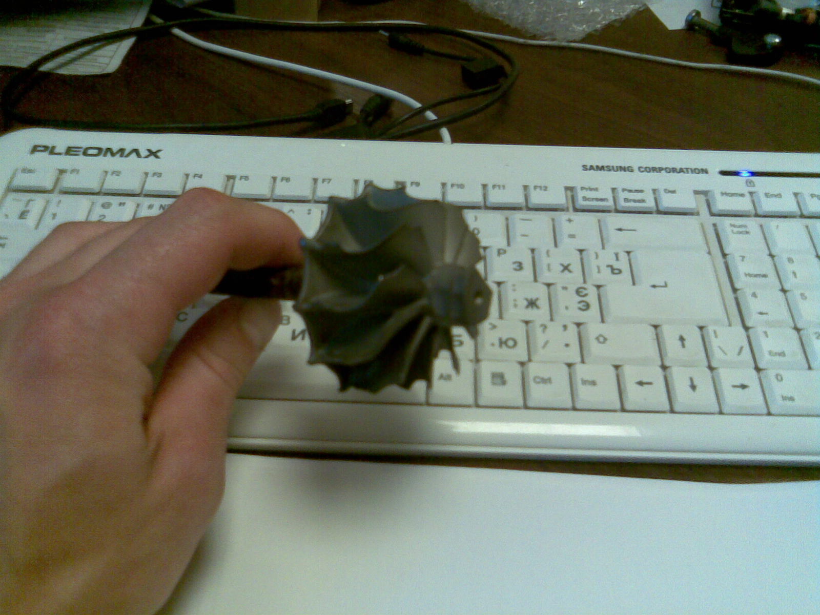

На счет турбины: - главное, чтобы она не кидала в мотор масло!!! Если хоть немного она кидает масло - это значит, что износились втулки, вал потихоньку начинает бить. Главное - не упустить момент и не довести до такого:
Проверить нужно обязательно!!!
Проверить кидает она масло, или нет, можно по расходу того самого масла. Т.е. - заглушить, подождать 15-20мин., заметить сколько масла на щупе, проехаться пару-тройку сотен км. постоять 15-20 минут и посмотреть на щуп.

samvear писал(а):На счет турбины: - главное, чтобы она не кидала в мотор масло!!! Если хоть немного она кидает масло - это значит, что износились втулки, вал потихоньку начинает бить. Главное - не упустить момент и не довести до такого:
