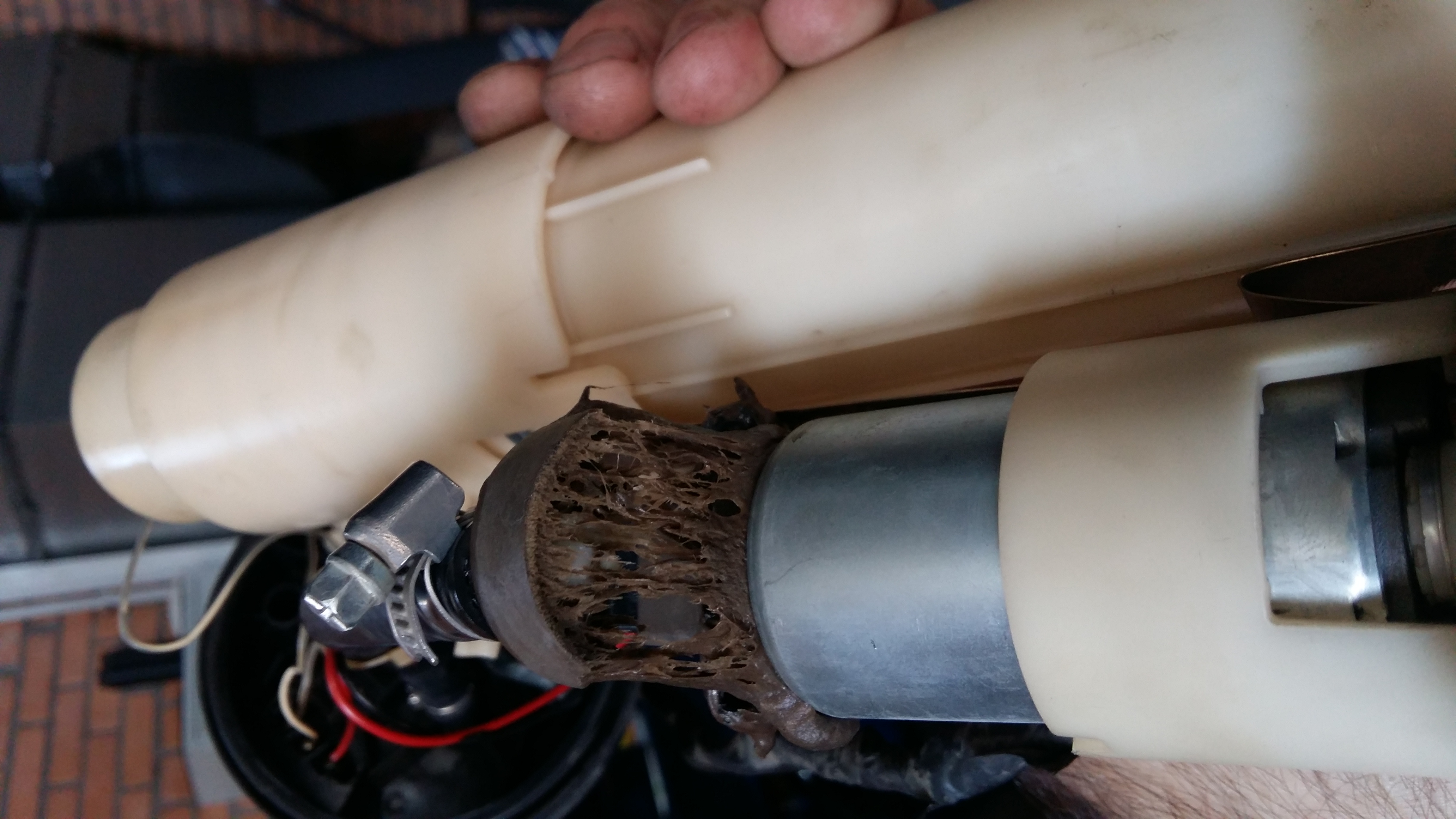

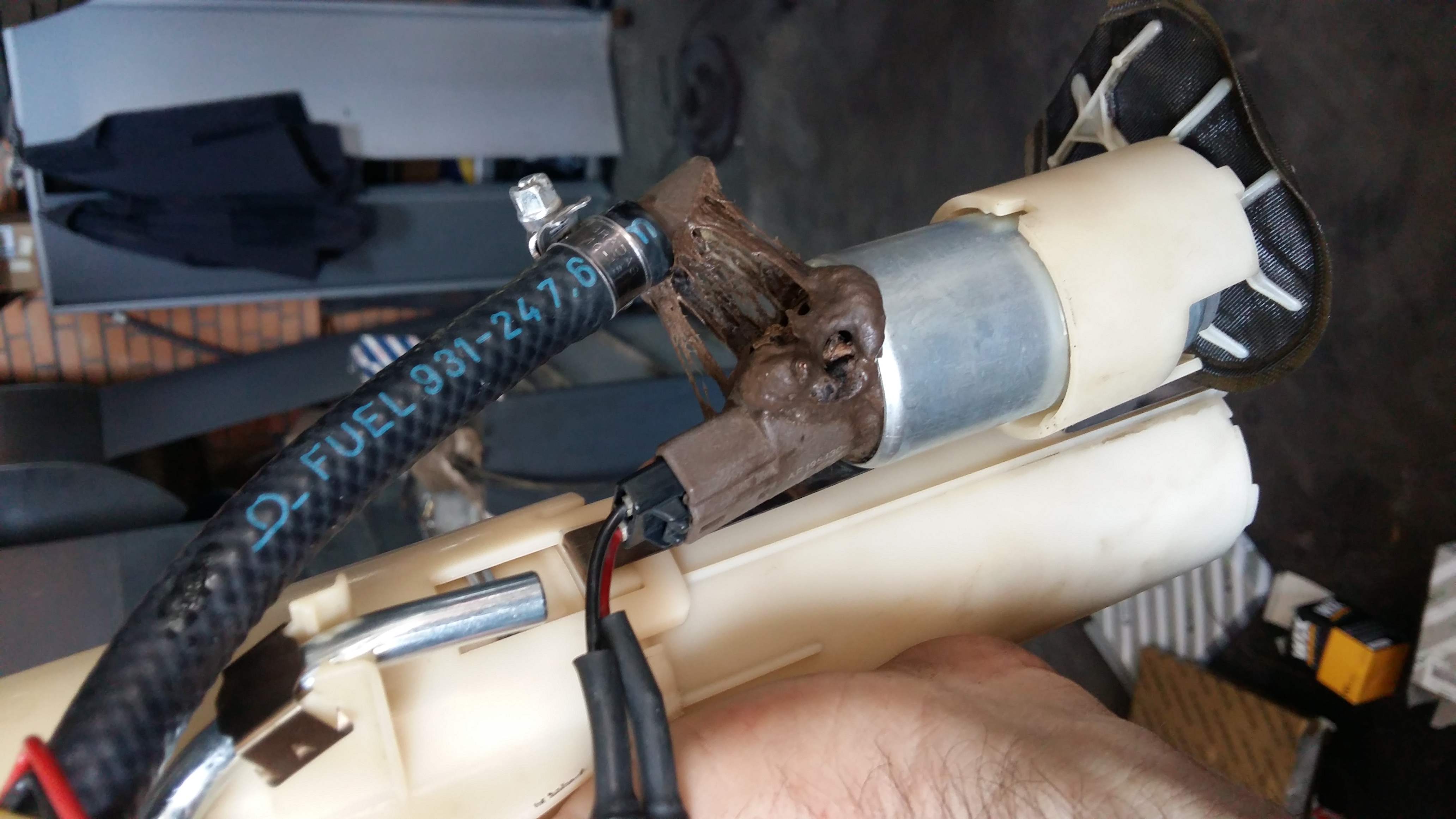

Повідомлення Витя Патрон » П'ят грудня 14, 2018 4:33 pm
такая же машина и очень похожая проблема.бывает аккум. садится пока заведу .а бывает с пол оборота. может иммобелайзер выеживается?

Повідомлення Витя Патрон » Суб грудня 15, 2018 11:23 am
стартер в моем случае профилактировался пару тройку лет назад. начались проблемы этим летом. бензонасос расплавился из=за отсутствия бензина -поменял.но проблема не ушла. можно неделю ездить без проблем.а можна пять раз за день посадить аккум.пытаясь завестидиагностика ничего особенного не показала .електрик предполагает датчик коленвала.
