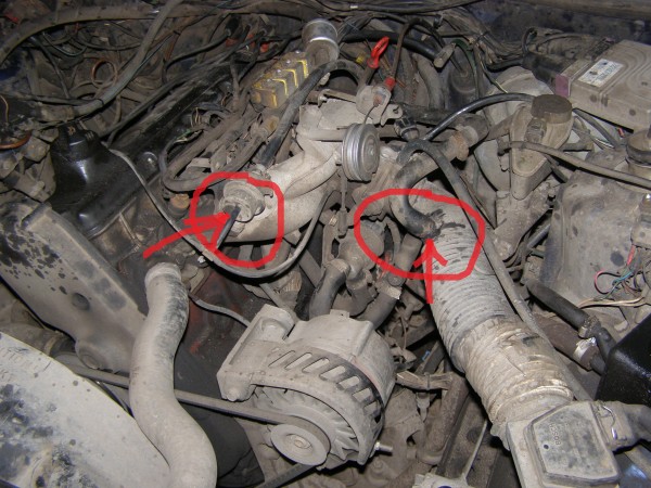

точь такая проблема была попробуй отсоидить шланги как на картинке

у меня было так отсоединил и завелась походу у меня гавкнул рдс

Что это за шланги? Вентиляция картерных газов и... что за шланг к топливному регулятору? Магистраль? Обратка? Не пойму...зачем их отсоединить от топливного... Как поняли, что Регулятор давления гавкнул?
Re: Не заводиться 960
Сообщение Dr.V » Сб янв 10, 2015 2:56 pm
Ice_BEAR_Bo писал(а): что за шланг к топливному регулятору? Магистраль? Обратка?
Вакуум

если их не отсоидинить то зальёт свечи как сказал диагностик . 1 причина РДС .2 лямда зонд 3.у меня под сидением начал плохо работать бензонасос

Там ДМРВ должен стоять, а не ДТВ + ДАД, нет? Моё мнение - от простого к сложному. Наличие бенза, искра, давление в системе, выкрутить свечи глянуть не потные ли, потом посмотреть стравливает ли в обратку топливный регулятор (ровная струя или с воздухом), дунуть в шланг обратки - продувается ли (вдруг бенз был с водой), на лямбду пофиг, она на старте вообще не работает, правильно говорили про отсоединение вакуума от регулятора давления топлива - если он закис и вакуум отсоединён - бенз будет стравливаться в обратку больше и свечи не будет заливать (свечи должны быть сухими)... Ну а из экстраординарного - датчик коленвала - от него на прямую зависит работа бензонасоса, если ему хана/работает криво - бензонасос не работает/работает криво.
