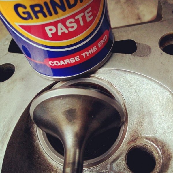

Сообщение 10ra » Ср мар 25, 2015 9:39 pm

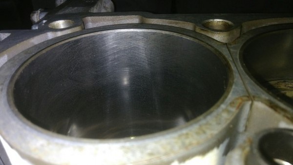

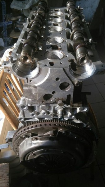

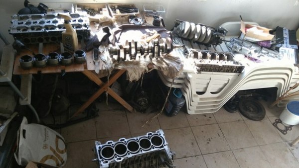

капиталка b5252s:
творческий беспорядок

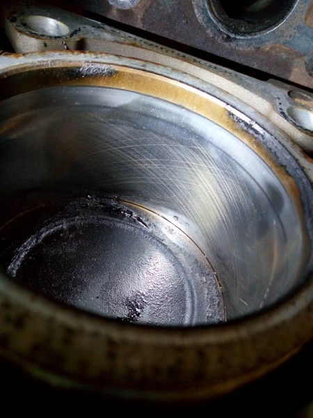

хон

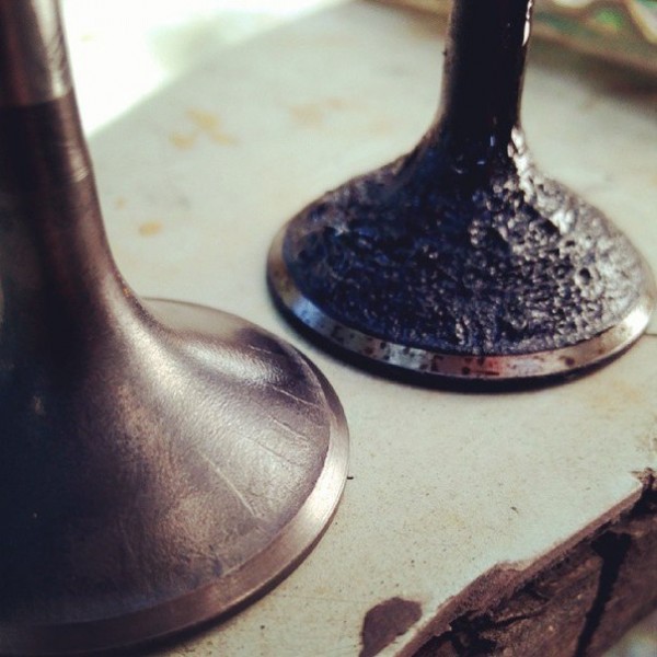

до/после впуск
до/после выпуск
притирка
персональная Rакета
setup.exe

Трудно даже представить бюджет. То, чего я на 850 всегда боюсь.

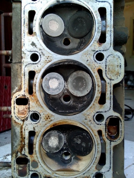

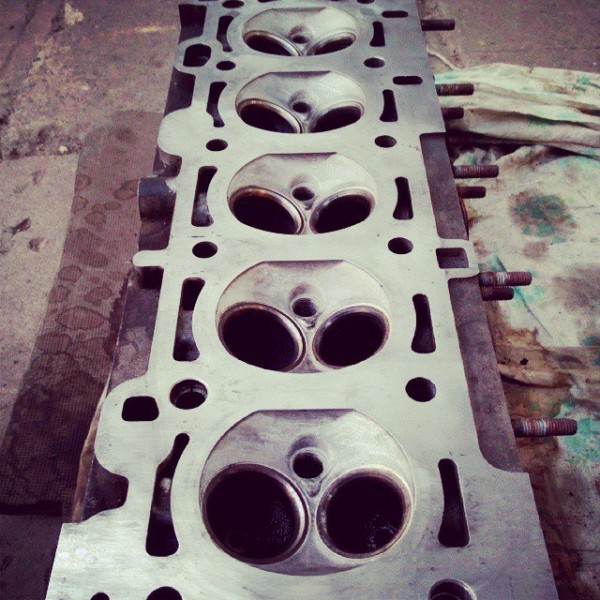

голова отмыта

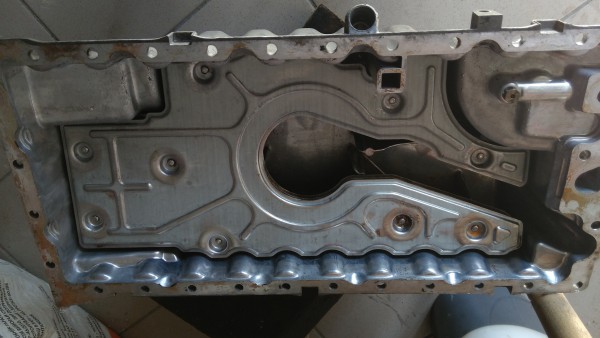

отмыл поддон...блестит

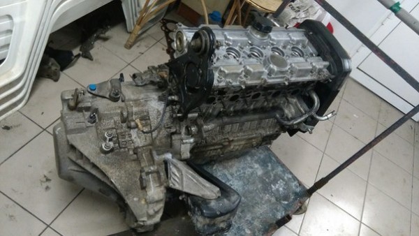

состояние блока после разборки

Сообщение Костыль » Ср мар 25, 2015 10:49 pm
И мне бы так с "головой" :moil: ... :oops:

Сообщение asvodessa » Чт мар 26, 2015 12:33 am
Фаска широкая на гнезде и клапане - быстро прогорит.Надо было не пожалеть денег и отдать голову в Ротлер или подобный ему станок,чтобы сделать нормальные фаски.И рабочие фаски клапанов проточить в станке.
Сейчас вручную клапана притирают только на жигулях,дабы сэкономить,на нормальных моторах уже давно такого не делают - не ходит такое нормально.

Сообщение ivan@m » Чт мар 26, 2015 9:40 am
nikolajs писал(а):Трудно даже представить бюджет. То, чего я на 850 всегда боюсь.
Волков боятся- в лесу не еб..ться....
А вот с фасками да чтото не то и широкие и сдвинуты вверх.почему так

Сообщение asvodessa » Чт мар 26, 2015 1:19 pm
ivan@m писал(а):А вот с фасками да чтото не то и широкие и сдвинуты вверх.почему так
Потому-что тупо притерли вручную пастой,а нужно было делать фрезой все три угла на гнезде клапана.
А еще,по-уму,надо было хонинговать абразивной хонголовкой,а не алмазной и делать плоскость на блоке.

Сообщение ivan@m » Чт мар 26, 2015 5:29 pm
Имел ввиду почему так оставили.отчего так получилось я знаю.
