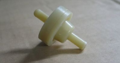

На Москвичах с бензонасосом вообще беда, как-то пришлось шлянгочку омывайки подвязать возле насоса и периодически охлаждать его, так и доехал. Обычно не держат клапанки. Если после охлаждения водой насос заработает, то клапанки в ём умерли. Можно поставить до и после насоса обратные клапаны 2109. Я с ними Москвича и продал - никаких нареканий.

Поставил клапаны, помогло) Благодарю) :ura:
