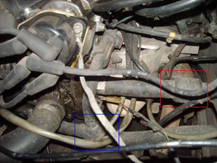

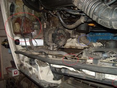

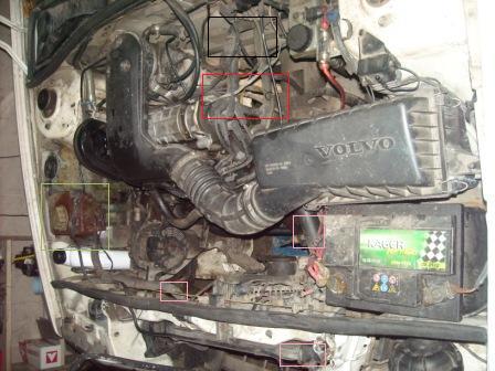

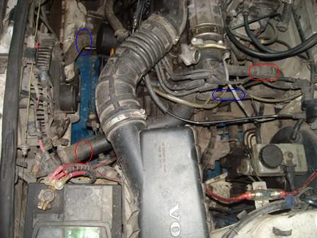

Ребята подскажите как грамотно подключить радиатор и печку к двигателю? "Висит" 6 шлангов, 2 из них примыкаються к печке, вот каких именно, не могу понять. Увы книженцию оригинальную где-то посеял, если можете обьясните на пальцах, или фото. Заранее благодарен.

А что ты делал с машиной ?Лучше заделай фотки, что у тебя и где торчит а народ подскажет что и куда подключать.Ну на печку понятно идут два шланга в потом соеденяются и вкузов уходят посредине.По радиатору бывают разные схемы все от типа мотора и наличии дополнительного насоса.http://v4x.narod.ru/p035-6.htm .Какой радиатор у тя большой или малый?Один большой шланг который выходит с термостата(в районе крышки распределителя) в верхнюю точку радиатора ,потом идет шланг с насоса цыркуляционого он посередине- ниже верхнего патрубка ,потом идет нижний патрубок он идет к помпе тоесть в низ ., тонкая трубка соеденена от расширит бачка к верхней точке радиатора там есть штуцер .viewtopic.php?f=4&t=6224

Вот шо я нафоткал у своей U-шки под капотом:
К радиатору, к печке и из них - основные.jpg (64.24 Кб) Переглянуто 4293 разів
Местонахождение 2-ох Т-образных тройников (красный - к печке, синий - из).jpg
Местонахождение 2-ох Т-образных тройников (красный - к печке, синий - из).jpg (60.84 Кб) Переглянуто 4293 разів
Тут вроде понятно по рисунку.jpg (63.85 Кб) Переглянуто 4293 разів
Почти все основные шланги системы охлаждения и места их установки.jpg (67.78 Кб) Переглянуто 4293 разів
Сразу хочу извинится за бардак под капотом - в -20 у меня погнало масло через щуп, так до сих пор и не отмыл двигло (жду чтоб на дворе было хотя бы +4-5, вся остальная химия уже на полке).
З.и.Если че не так прокоментировал или чего то не указал - просьба вольвоводов дополнить (а не пинать). :D

Всё, разобралсо, спасиб ребята, - помогли очень, чуть позже выложу фото)) :-D
