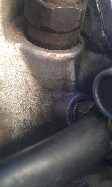

Сегодня обнаружил возле третей форсунки трещину в ГБЦ(см.фото). Знатоки, подскажите чем это чревато, и куда она ведёт(голову D24 в разобранном виде не видел)? Подтеков никаких нет, по виду трещина уже давняя. Двигатель работает вроде нормально, ну если не взять во внимание слабоватую тягу.

Возможно именно термостат угла впрыска не срабатывает, лечится заменой или установкой ручного "подсоса" или приколхозить электронный вариант со "свежей" LTшки, там сервопривод управляет углом и берёт информацию с датчика на ГБЦ.
Трещина не страшная, можно даже по месту обварить, нужен грамотный аргонщик+не нужная форсунка+новая тепловая шайба+чуть чуть денег

Совственно я на аргон и расчитываю. Движок буду разбирать полюбому. Хочу уже сделать и не париться по этому поводу.Вопрос вот в чем, не могла ли трещина пойти в картер и воздух оттуда давит? Хотя думаю вскрытие покажет...А трещину я по месту клеил DD6573, но не удачно... сразу не много сочилось, а сейчас латка отставать стала лахмотьями.

Башка под ремонт , причина , ломом нех закручивать форсы
