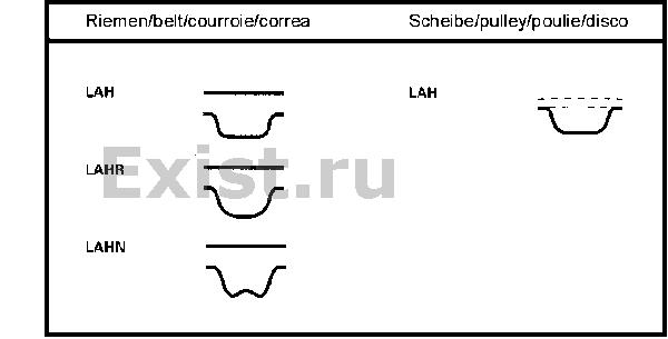

1) в мануале сказано (ну а я как бы под дурака) что на разных годах выпуска Д16-го были разные ролики (это опустим) и разный профиль зубцов ремня ГРМ. Так же сказано что нихрена не хорошо ставить не тот профиль ремня. Вопрос насколько это действительно смертельно?
2) в моем двигателе все шестеренки ГРМ стоят с формой зубца полукруглой (на рисунке LAHR) НО шестеренка ТНВД имеет профиль зубца трапецевидный ( на рисунке LAH)
Потому и спрашиваю на сколько смертельно. Отсюда вопрос если кто нашел ремень с полукруглой формой зубцов скажите номер пжалста (по любой фирме).
3) как в кустарных условиях правильно проверить натяжение ремня ГРМ, чтобы уберечь себя от перетяга либо проскакивания зубцов?
Проверка типа скручивания ремня на 90 градусов как на 2109, не внушает мне доверия, и стремает то что при нагрузке ремень перескочит, а в двиг я пока лезть не хочу 8-)

Ого, чешу репу. Натяг промеряли надавливанием большого пальца правой руки :-D , просадка ремня между тнвд и распред. вниз примерно до 1см. Блин , когда себе заказывал ремень ,привозили оба профиля. Чичас попробую позвонить.

Номер по коталогам - до номера двигла 32767 - 3287793, после 32768- 3343898.
Скорей надо ориентироваться на профиль зуба коленвала- он дает всю нагрузку.

Стас, только замена шестерни тнвд , ремнь долго не проходит.

Что замена я понял давно. Тут еще геморой найти этот самый ремень 8-) У них ориентир основной длинна и кол. зубьев но никак не профиль зуба 8-)

Только Гейтс - 230грн. :grin: По остаткам единственный по Украине. Жду ответа.
Re: Вопросы по ГРМ 340 D16
Сообщение Stas340 » Пн авг 30, 2010 11:44 am
А номерок скажешь я сейчас у своих спрошу?
Сообщение lexa » Пн авг 30, 2010 11:47 am
5212
