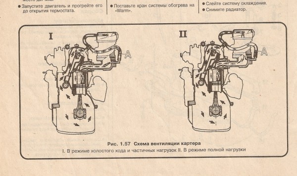

Сообщение zavgar666 » Вт фев 05, 2013 10:57 pm
Shipr писал(а):Ох Леха тяжело тебе без машины всем хамишь (мог бы и помочь советом). Я просто только приехал и не успел все написать. Оказалось что у меня стоит проставка между карбом и коллектором с трубкой для подключения газа. А наши бебусы впихнули туда шланг от сапуна!!! Получилось что на выходе из сапуна в воздшный фильтр не выбрасывало газы а втягивало дополнительный воздух вот и обедненная смесь.
Проставка скорее всего от автомата. Она на механику просто глушится.
zavgar666
Сообщения: 700
Автомобиль: volvo 343 740
Re: Сильная детонация.
Сообщение Shipr » Вт фев 05, 2013 11:12 pm
Спасибо за клапан! А если заглушить трубку то смесь сильно обедняется и повысить при помощи болтов качества и количества не возможно.
Shipr
Сообщения: 756
Сообщение zavgar666 » Вт фев 05, 2013 11:51 pm
На в14 вот такая вентиляция картера. Подключение в проставку должно быть.

Сообщение Shipr » Ср фев 06, 2013 12:11 am
Будем искать такую схему не видел но похоже
Shipr
Сообщения: 756
Сообщение Shipr » Ср фев 06, 2013 12:16 am
Семен дай книжку у меня другие картинки. Хотя по Твоей картинке у меня все было правильно.
