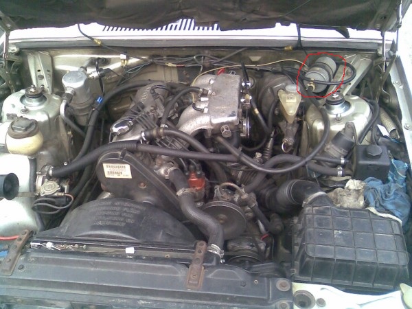

Немедленно поставить на место топливный фильтр а то будет каюк если ещё не пришол. Если система чистая, давления в норме, то регулировать там проще простого, один вин под шестигранник. Рекомендую ставить ГБО и забыть о прелестях К-джета.
Но у Вас на фото не такой движок как на моих фото( расположение трамблера), - что это меняет и что Вы имели в виду насчет топливного фильтра? - ИХ у меня нет??
Трамблёр не причём, системы одинаковые, фильтр над вакуумным усилителем, на вашем фото он отсутствует.

а разве он не под днищем должен стоять?
Re: Какой стоит движок
Сообщение vitalik k » Вт янв 21, 2014 9:53 pm
MOOSE писал(а):а разве он не под днищем должен стоять?
Нет. Там рядом с насосом стоит топливный акумулятор для облегчённого пуска. Остаётся надеятся что его приколхозили под днищем, рядом с волговским насосом. А если нет то беда...

Значит, когда буду менять ремни - надо искать этот фильтр в топливной магистрали...
что такое топливный аккумулятор?

У меня точно такой двигатель.я купил впускной коллектор под солекс и поставил карб с девятки.Фильтр стоит на месте,я не понимаю что имели ввиду.У меня этот инжектор забился через 3 дня после покупки авто.Почистил регулятор давления и всё ок.Больше проблем с ним не было и работал нормально ещё где-то пол года пока не поставил карб.Расход был по городу 12-13л.но проблема в том что гбо плохо стыкуется,оч.сильно падает тяга и при обратном хлопке разрывает резиновую трубку между впускны коллектором и распределителем,поетому и поставал карб. и газ.Есть литература в электронке по мех. инжектору,если надо - скину.Будут вопросы - спрашивай, что знаю подскажу

Да кстати,увидел,фильтра - нет.Надо срочно ставить,ато будут проблемы с впрыском
