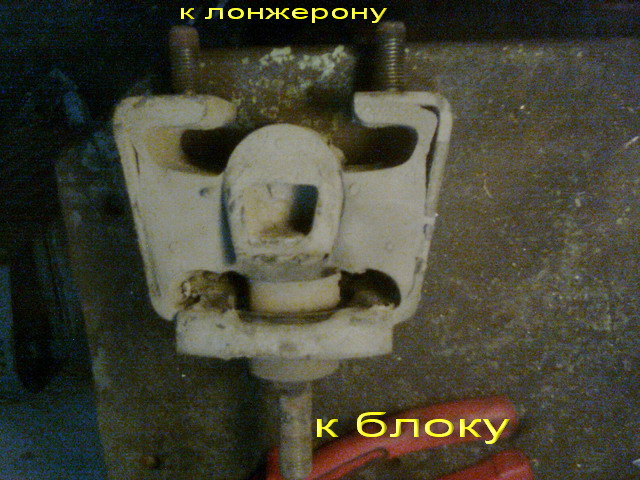

Сообщение Рожко Александр » Вс дек 04, 2011 9:41 pm
Вот такие у меня подушки. К лонжерону крепяться двумя шпильками к кронштейну на блоке одной.

Сообщение alexnax » Вс дек 04, 2011 9:45 pm
Ух ты :o Это у тебя по идее должет стоять ещё и аморт? Или я ошибаюсь? У меня не такие
Re: опора двигателя
Сообщение Рожко Александр » Вс дек 04, 2011 10:51 pm
Да, в районе шкива коленвала стоит небольшой амортизатор, как на рисунке. Это старый тип подвеса движка, так крепился до1984 года, моя 1983 года, а твоя наверно выпущена позже.

Рожко Александр писал(а):Вот такие у меня подушки. К лонжерону крепяться двумя шпильками к кронштейну на блоке одной.
Ничего себе,это же подушка двигателя 2,0 от порше 924!!!

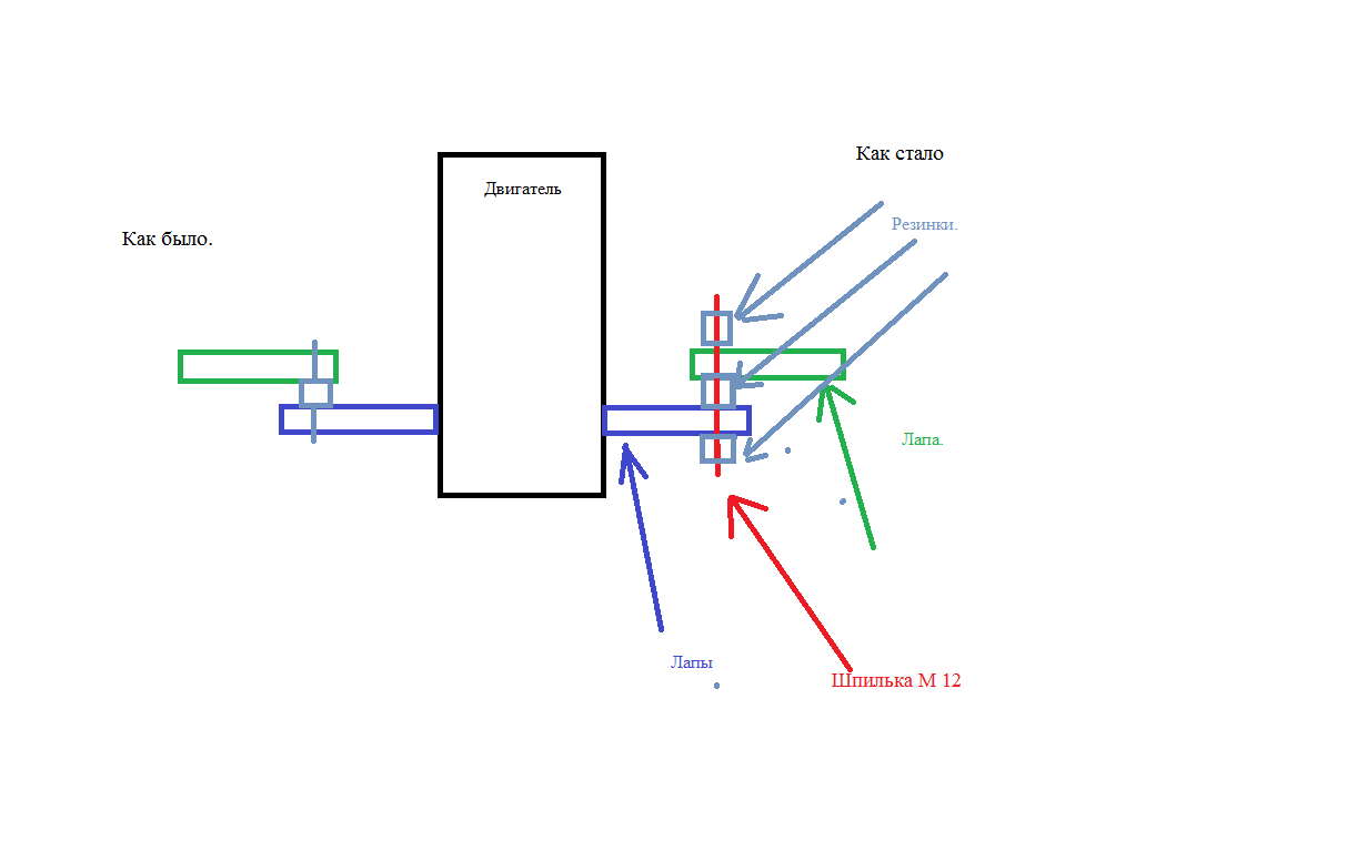

Вот у меня тоже накрылась одна ( правая) подушка двигателя. За пол часа соорудил "конструкцию" из шпильки и нескольких подушек от Нивы или там другой какой техники. Сильно расписывать не буду. Как то нарисовал. Кто в курсе - поймет. Ходовые испытания прошли успешно. Нет вибрации. Движек сидит отлично. Мне понравилось.
