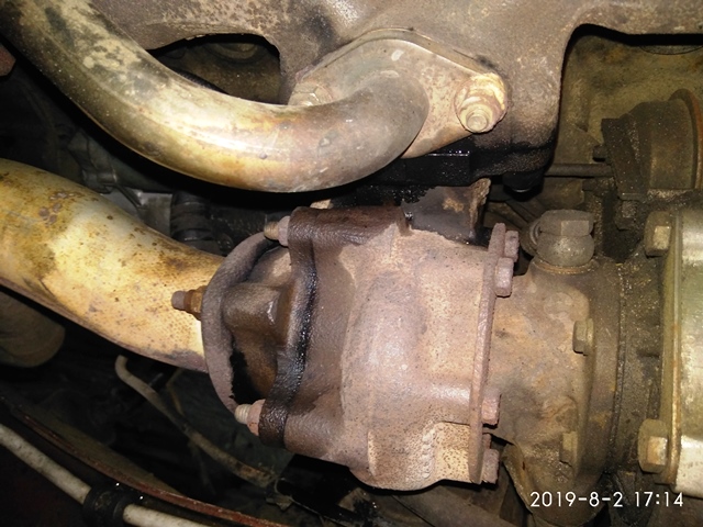

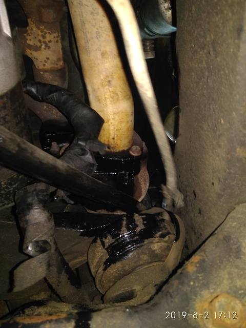

Повідомлення vovo » Пон серпня 05, 2019 8:28 am
Привіт, підкажіть будь ласка, що може бути причиною протікання масла з випускного коллектору?
