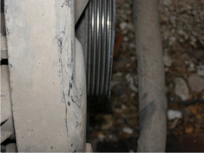

Снял и свист прекратился.Зубчатое колесо,которое на коленвалу летом приняло удар спереди и имеет небольшой замин крайней бороздки на протяжении примерно 5 см,но свист появился может месяц или был очень небольшим,а в последнее время усилился.Менять ремень?

угу, только предварительно подправить шкив напильником или надфилем чтобы убрать заусеницу которая его съела, если я правильно понял чего с шкивом

Вот..

Повідомлення Stas340 » Сер листопада 24, 2010 11:31 am
ну в принципе если даже при выравнивании и отломится кусочек надфилем загладить и в путь.

Попробую выравнять,если после выравнивания свист останется,значит поликлиновой ремень придется менять,попрошу тебя заказать.Ролики пока отменяются.
