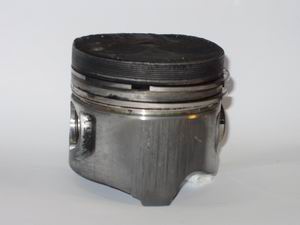

см. фото 1
Избыток топлива способен полностью смыть масляную пленку: в таких случаях наблюдается интенсивный износ поршневых колец с образованием характерной острой кромки.
см.фото 2
Быстрые и печальные последствия вызывает попадание в двигатель абразива
