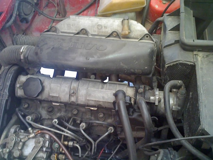

недавно преобрел себе машинку volvo 340 1.6D,немножко нет внешнего вида,но в целом авто,мне нравиться,ток первое знакомство с "солярычем" но надеюсь на этом форуме я найду искренее понимание и надежный и верный совет,зараннее всем спасибо.
возник вопрос:
-стоит ли на версии с дизелем,тахометр?или как его подключить самому?
-у меня как завел,стоит такая дымяра,что на холодную что на гарячую,но как газнеш,почти в пол,клубок черного дыма,пропадает дымовая завеса,и начинаеет рокотать как дизелек(до етого как то не так)в чем причина?
-с чего подходят амо(перед и зад)?
-как правельно регулировать ХХ на топливной(у меня lukas)?
-и вот еще в чем собственно суть,нет вакумного насоса?! его отломали что ли,можно ль переколхозить,скажем так по системе ВАЗа,забор вакума из коллектора?

как бы и похожее на вольво(ток клемка маленькая не задействована),отсоеденил клему с датчика температуры и с лампочки(какой то криворукий поменял)ключ в замок,поворот,свечи горят,10,20,30 сек завод потухли
рано радуюсь потухла релюха
вывел 2-а проводка,кнопку в салон и держим при заводке. вроде не чего не перепутал и не навредил?или все таки у нас так ХРЕ...ОВО с нармальними ЗЧ
,хочеться толкового дизелиста найти в округе,но у меня один так званый спец,а увидев лукас сказал: -что ето такое? я только БОШ кручу!
газнул,клубок чорного дыма,и все рокотит аж душа радунться,и без дыма,а то такая завеса стоит,пока гараж открою дверь не могу найти
