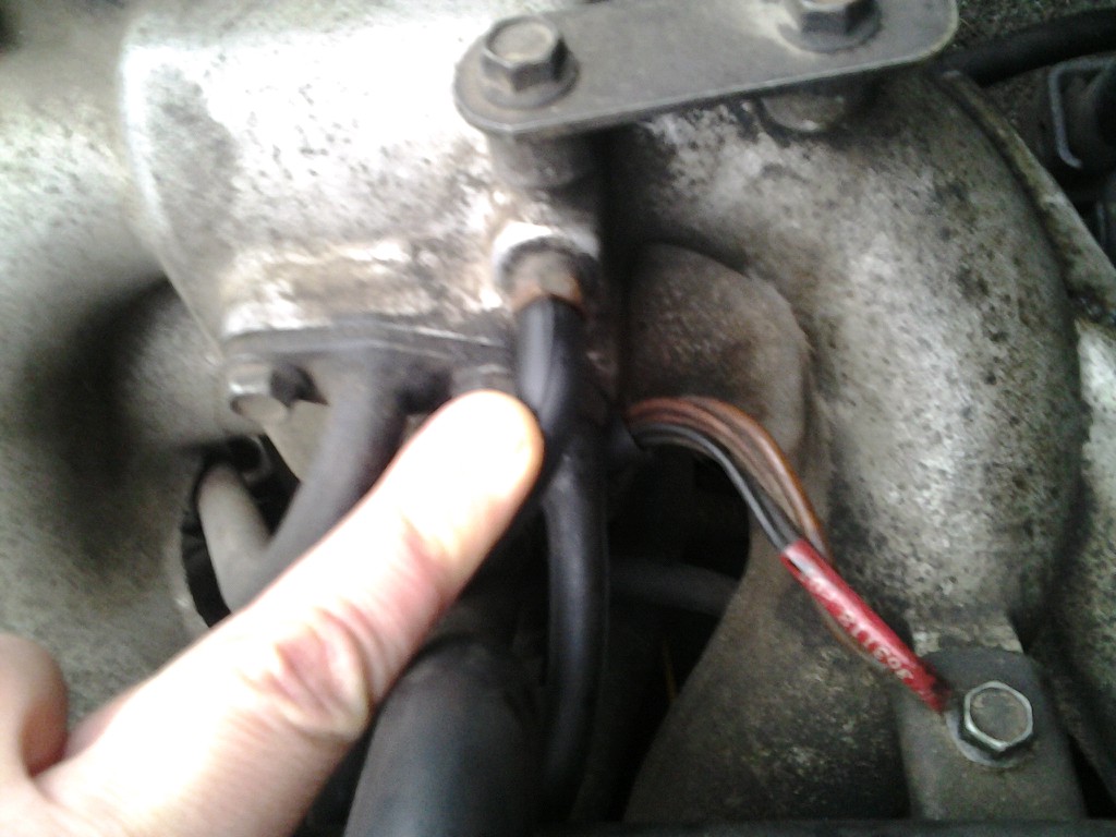

Я с Костиком (Kot_07) на неделе встречусь, у него такая штука стоит, пофоткаю и выложу. Хотя там ничего такого нет, на впускном коллекторе стоит кусочек трубочки, на него надевается шланг и идет к экономайзеру. :buba:

Serij писал(а):Я с Костиком (Kot_07) на неделе встречусь, у него такая штука стоит, пофоткаю и выложу. Хотя там ничего такого нет, на впускном коллекторе стоит кусочек трубочки, на него надевается шланг и идет к экономайзеру. :buba:
ок. буду ждать. там на впускном трубочки 3-4 . лучше знать на что одивать)

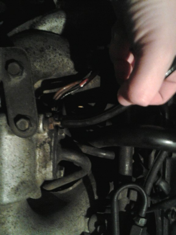

Сообщение Serij » Чт ноя 24, 2011 5:09 pm
вот фотки коллектора и шлангочки экономайзера

Сообщение B200K » Чт ноя 24, 2011 7:02 pm
у мене від вакуума який іде на катушку,там поставив тройнічок і все.

Re: економайзер на приборке
Сообщение Serij » Чт ноя 24, 2011 7:10 pm
B200K писал(а):у мене від вакуума який іде на катушку,там поставив тройнічок і все.
так в тебе ж карбюртор мабуть, в мене так само. а на фото інжектор - це не моя машина.
Сообщения: 1369
Сообщение B200K » Чт ноя 24, 2011 8:07 pm
а в інжекторі така сама катушка стоїть з вакуумом.
B200K
Сообщения: 874
Откуда: Чернівці
Автомобиль: volvo 360
Сообщение Serij » Чт ноя 24, 2011 9:03 pm
B200K писал(а):а в інжекторі така сама катушка стоїть з вакуумом.
та знаю, я сам здивувався, коли побачив.
Сообщения: 1369
