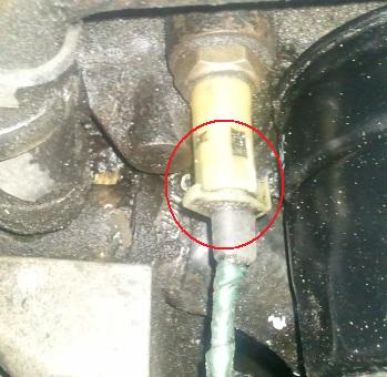

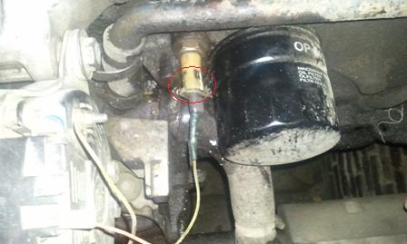

Собственно суть проблемы в названии. Течь не из соединения датчик-мотор, а из датчик-штекер с проводком :o На фото старался показать:
крупный план
У меня на штекере сломались фиксаторы (ушли при смене фильтра), в результате он (штекер) неплотно сидит в посадочном гнезде. Может чё-то недожимает? Или это уже датчику хана?
Кто сталкивался с чем-то похожим, или знает принцип устройства этого датчика, подскажите как поступать (1. Ремонт - но как; 2. Замена - только датчик, только штекер, и то и другое; 3.Альтернативные идеи...)

Есть опыт в даной проблеме, или знаете как обустроен этот датчик? Или просто "заменить а там посмотрим"?
Сам склоняюсь к замене, но интересует одно - почему течёт из штекерного соединения? Там что есть какой-то канал к мотору, который перекрывается путём нормальной фиксации штекера :o (а значит замена датчика ничего не решит)? Или банальная трещина в корпусе самого датчика?

На сколько я понимаю, концевая часть этого датчика имеет цилиндрическую полую форму, внутри которой расположены контакты. Так?.. В эту форму вставляется штекер. Так?.. И течь идёт внутри цилиндра из-под клем, т.е. в теле самого датчика образовалась трещина или неплотность. Так?..
Если я всё правильно понял, то, как вариант восстановления датчика, можно залить эту цилиндрическую полость эпоксидкой. Но залить, естественно, не полностью, а так, что бы она не мешала штекеру уверенно занимать своё место. С большой вероятность может помочь. Но, в любом случае, этот датчик - уже инвалид, хотя и продлить его жизнедеятельность таким способом вполне можно.

Стопудово пробита диафрагма, поэтому заливка чем бы то ни было ничего не даст. Точнее, течь перестанет, но срабатывать датчик будет при всё большем давлении, и когда оно сравняется с обеих сторон диафрагмы, датчик не сработает. Лучше поменять - 50-100 гривасов не так и дорого.

Спасибо откликнувшимся. Наконец-то понимаю суть происходящего. Теперь хоть есть уверенность что через новый датчик не будет соплить. Буду заказывать, а старый потрошить. О результатах здесь напишу.
