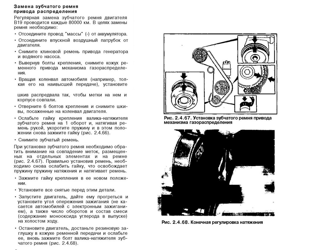

Так же время пришло менять грм,подскажите а ролик тоже надо менять?Еще вопрос,подскажите пожалуйста меняю первый раз,снял грм и вовремя работы прокрутил коленвал,как с самого начала все сделать правильно. :drag:

Сообщение Рожко Александр » Сб фев 25, 2012 9:54 pm
Я ролик не менял, он работает нормально, не шумит, люфта нет

Сообщение carvet » Сб фев 25, 2012 10:39 pm
Я все это читал,это получается выставляешь просто распредвал и коленвал на 12 часов(по меткам) а промежуточный на 4 часа и все?(нумерация цилиндров от маховика считается?) :drag:

Сообщение Рожко Александр » Вс фев 26, 2012 3:38 pm
carvet писал(а):Я все это читал,это получается выставляешь просто распредвал и коленвал на 12 часов(по меткам) а промежуточный на 4 часа и все?(нумерация цилиндров от маховика считается?) :drag:
Я метки выставил, ослабил натяжитель, снял старый ремешок, одел новый, натянул и всё.А нумерация разве от маховика?

Сообщение carvet » Вс фев 26, 2012 4:18 pm
Блин если честно сам толком не знаю,где то вычитал в книжке что от маховика,они вообще в шахматном порядке или по порядку! :drag: :drag: :drag: :roulette:

Сообщение Alexeevich » Вс фев 26, 2012 8:39 pm
А в тройках что V-образные двигателиЁ что бы номерация была в шахматном порядке? Номерация от радиатора,

Сообщение carvet » Вс фев 26, 2012 11:26 pm
Alexeevich писал(а):А в тройках что V-образные двигателиЁ что бы номерация была в шахматном порядке? Номерация от радиатора,
Я имел ввиду 1-3-2-4,-спасибо!
