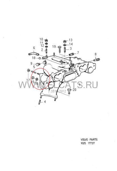

Начал дергаться двигатель на холостых оборотах при этом отдает по кузову не приятную вибрация. Что характерно появилась спонтанно, машина стояла в гараже после кап. ремонта кузова переодически заводилась было все номально...
Перебрал всю систему зажигания в надежде устронить, поставил все новое но не помогло. Может что-то с карбюратором?

гдето сосет)))) воздух :?

Это может быть, я менял шланг который идет с впускного коллектор на усилитель тормозов... Но я все там затянул хомутами да и еще пару раз проверил... Обязательно проверю!
Там еще есть (штучка) не знаю как правильно назвать... :) Но по моему она служила для открытия и закрытия заслонки печки (улица, салон) скорее всего там поскольку оно уже не рабочее и висит просто так, как память что там стояло!

Подсасывало воздух с патрубка усилителя тормозов и на самом коллекторе тоже сосало
