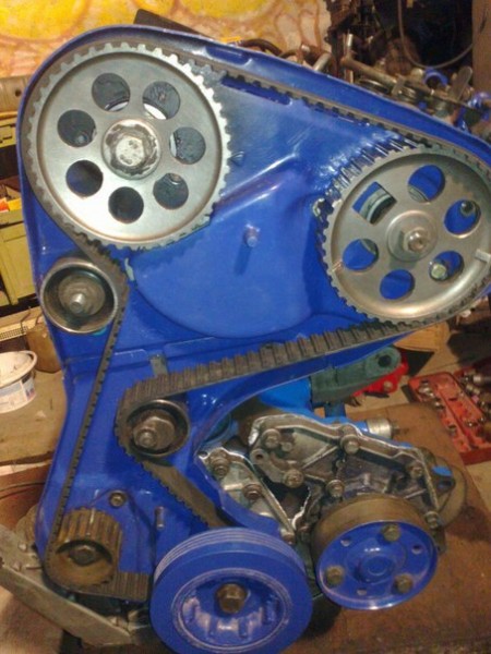

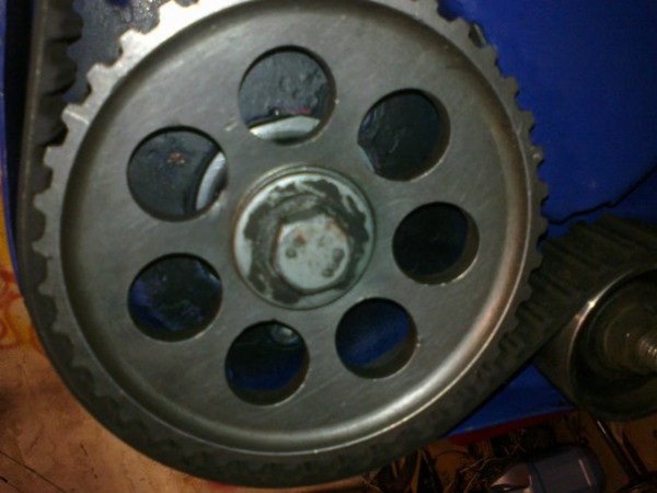

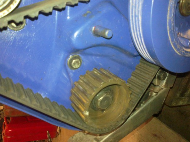

Доброго времени суток)ребята образовалась проблема срьезная,начал ставить ремень ГРМ и тут сюрприз такой себе.Ремень еле натянул на шестерни,регулировать натяжку невозможно и так стоит на минимуме .натяжка такая что аж ремень сползает немного видно на фото.вобщем незнаю что делать посмотрите может что то не так потому что взял машину и не ездил на ней, поетому как должно быть точно не знаю,возможно есть секрет в чем то.если кто то что то знает помогите советом.спасибо заранее.

Проверь вертикальность роликов(не потянута ли резьба болтов(или в блоке),которые их прижимают,если потянута,ролики могут стать криво.),и количество зубов ремня(соответствует ли тех.доку).А так же проверь диаметр роликов.Для начала прокрути двигатель пару оборотов - может ремень станет на место.

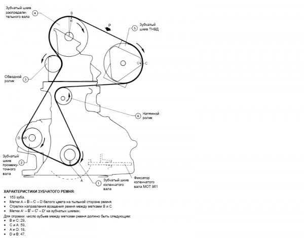

Скорей всего не тот ремешок. Должно быть 153 зуба, длина-1457мм, ширина-25.4мм, 4 метки и стрелки, в какую сторону крутиться будет. Налазить должен настолько свободно, что пока на одну звёздочку надеваешь, он с другой с летает. А сползает потому как перетянут. Да и крепление паразитного ролика не родное, точнее, под "новый" ремень-там ролики стоят наоборот- натяжной сверху,а паразит-снизу. У меня так же (голова от рено) и пришлось под паразита полумесяц ставить, бо ремень сползал за 2-3 оборота.

Ту не то чтобы разница между рено или вольво, там вся разница в годах выпуска
просто скорее всего голова стоит с позднего после 88-го а блок с натяжным роликом до 88-года, если на голове крышка клапанов прикручена на 6 болтов (три по два) то тогда точно голова более новая
zmey-kumarik написав:Скорей всего не тот ремешок. Должно быть 153 зуба, длина-1457мм, ширина-25.4мм, 4 метки и стрелки, в какую сторону крутиться будет. Налазить должен настолько свободно, что пока на одну звёздочку надеваешь, он с другой с летает.
+1 все должно быть как на картинке, если ремень точно 153 зуба но все равно натячжение сильное пересчитайте количество зубьев на звездах ТНВД и Распредвала на всяк случай, но все таки мне кажеться что ремень не тот 8-)
Картинка кликабельна :D

Ди крутил двигатель уже,всеравно не стает на место ремень виступает на 0,5см из за шестерни и все хоть убей.

А что двиглу делали?Может какие то шпильки ремонтные,у меня такое было от горе мастеров,правда не на Вольво но тоже с натяжителем ремня ГРМ,еще раз внимательно проверь ролики,не перекошены ли...

Сегодня немного сместили ролик натяжителя и все стало наместо.спасибо большое всем за помощь!!)))
