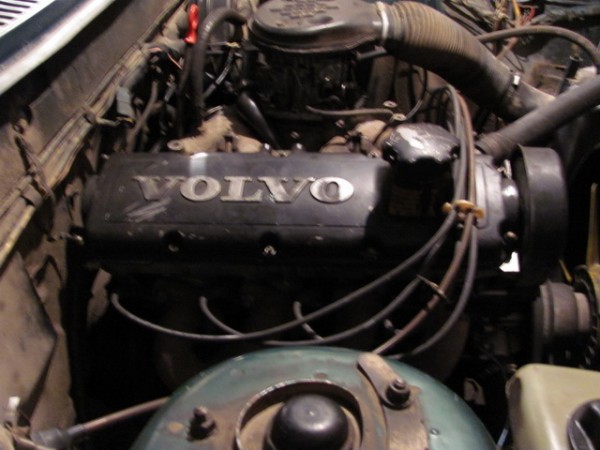

Купил двигло и интересно было бы знать год его выпуска и еще самое интересное у меня стоял двиг 2.1 куб у него клапанная крышка была ровной а у етого с арками в переди и зади под розпредвал вот интересно ето тоже 2.1 куб или чтото другое ? Все другое вроди идентично :?

Я больше склоняюсь что ето движок 2.0 куб У кого есть такой скиньте пожалуйста фото И еще у моего старого движка сапун выходил с под крышки головы а у етого с блока :?

Сообщение Женя » Вт дек 25, 2012 8:02 pm
Во фото моего нового движка

ка кпо мне то это скорее В200К

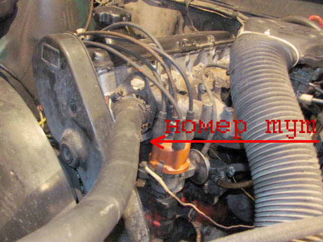

Женя писал(а):Привет ! Нашол какой то номер на головке цылиндров с стороны выпускного колектора №1000538 :o , на блоке немогу найти номера :? :(
Может кто подскажет где именно искать или фото движка с номером .
Номер под термостатом(указал стрелкой) на блоке, код там же.

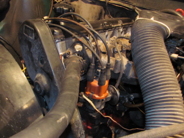

Сообщение AbsolutMC » Вс янв 13, 2013 12:08 pm
Женя писал(а):А где именно эта надпись должна быть ??? :? Там есть две площадки только с цыфрами букв чето я не вижу или я не туда смотрю ?
Таам где я указал стрелкой(я вам даже фото немного просветлил чтоб было видно выступ на блоке). Сначала идет код, а потом через несколько сантиметров - идет номер.
