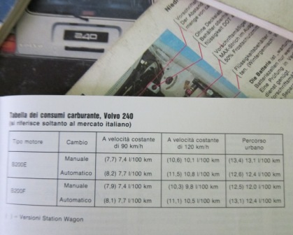

Из всего перелопаченого прочтенного и увиденого, на карбовых двигателях минимуму может быть (это конечно попутный ветер и все хорошо настроено и в очень хорошем техсостоянии) от 8 литров по трассе до 10, по городу тут начинается от 9 (опять же эталонный образец) и до бесконечности зависимо от ушатаности карба, Солекс может еще как то и оставаться в заданых пределах а вот Стромберг может наращивать апетиты от всего пары невинных криворуких ковыряний :?
Я бы настраивался на расход в городе в нормальных режимах и при относительно-нормальном состоянии всех систем 11-12, просто не может быть чудес и мотор объемом в 2,1 с чуток несовершенной системой питания таская за собой полторы тоны металолома кушать как двигло 1,7 катающие всего 1 тону, это все сказки от продающих для покупающих.
18 литров это вполне реальная цифра при подгулявшем стромберге или автомат на газу
К сожалению "книжных" данных как например для тройки нет, вот здесь Василий предоставил единственные найденные данные но для моторов 2,0 download/file.php?id=18105
