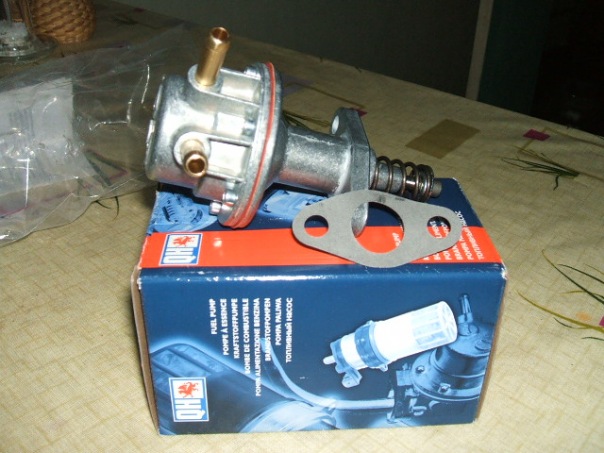

Повідомлення as91 » Нед квітня 28, 2013 9:38 pm
Привет. есть у меня 2 бензанасоса. Один течет, второй неработает. Точнее как то работает, то нет. Сегодня его поставил (думал рабочий - разбирал собирал) поехал, через метров 100-200 провал, потом он опять заработал. Проехал 12 км, поставил машину. Через часа 2 сажусь обратно, завожусь - заводится и глохнет. вышел, подкачал бензин (у меня кто то ручную подкачку поставил) - завелся и через сотню метров опять заглох - пошел менять на бензонасос, которые течет. Доехал домой. (тот насос, что течет - неразборный. Завальцован.
бензанасос разбирал - вроде как там и ломаться то нечему. Ртом клапана продул - дуются в одну сторону. С виду как живые. Что насторажило - средняя часть как то подозрительно легко выходит из верхней крышки. Клапана местами не перепутал - она по другому не встанет. Может ее как то уплотнить надо? на герметик в крайнем случае?
бензонасос такой - разборный Зображення

а вообще он подозрительно похож на бензик с опеля кадетта Pierburg 7.02242.32.0 Зображення

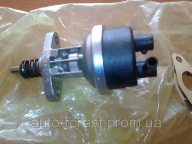

Re: бензонасос B172K
Повідомлення Dan11 » Нед квітня 28, 2013 11:37 pm
300 гривен, такой же разборной новый, хоть сейчас отправлю!

Повідомлення sergvega » Пон квітня 29, 2013 10:56 pm
as91 написав:Привет. есть у меня 2 бензанасоса. Один течет, второй неработает. Точнее как то работает, то нет. Сегодня его поставил (думал рабочий - разбирал собирал) поехал, через метров 100-200 провал, потом он опять заработал. Проехал 12 км, поставил машину. Через часа 2 сажусь обратно, завожусь - заводится и глохнет. вышел, подкачал бензин (у меня кто то ручную подкачку поставил) - завелся и через сотню метров опять заглох - пошел менять на бензонасос, которые течет. Доехал домой. (тот насос, что течет - неразборный. Завальцован.
Бензонасос что на фото с опеля вектра, живет не более 1 недели - далее растворяется прокладка на штоке и льется масло или бывает плохо завальцована мембрана и течет бензин. Также летом очень часто клинит шток.

Повідомлення sergvega » Пон квітня 29, 2013 10:57 pm
Dan11 написав:300 гривен, такой же разборной новый, хоть сейчас отправлю!
На рынке 160 стоит.

Повідомлення as91 » Вів квітня 30, 2013 7:12 am
sergvega написав:Бензонасос что на фото с опеля вектра, живет не более 1 недели - далее растворяется прокладка на штоке и льется масло или бывает плохо завальцована мембрана и течет бензин. Также летом очень часто клинит шток.
ну не знаю, все прошлое лето на нем отъездил, до меня на нем ездили - проблем не было. Только в самую жару, если машину заглушить на несколько секунд, потом заводишь - едешь, потом начинаются рывки несколько секунд, потом все ок.

Повідомлення володя » Сер травня 08, 2013 1:41 pm

sergvega написав:
я вже так три роки їзжу...добавив правда їнші болти,сквозні,і певний час нічого не текло...

Повідомлення володя » Чет травня 09, 2013 8:15 pm
sergvega написав:
неможе такого бути...це реновські бензонасоси,механічні...в опелях в баку стоїть електробензонасос.

Повідомлення sergvega » Пон травня 13, 2013 7:14 pm
Это родной вектровский карбюратный, также ставился он на кадета. Производитель Quinton hansel Вариантов вывода носиков тьма
