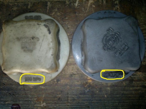

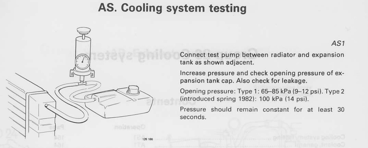

Всем привет! Проблема такая родная крышка после того как я её попшикал вдшкой перестала держать давление, купил у Коли крышку с 940 дизельной вроде по его словам, поставил, шланги стали как барабаны, недавно порвало верхний патрубок радиатора а на этой неделе начало соплить из под патрубка что на тнвд уходит. Присмотрелся на крышки родная на 100КПа а новая на 150Кпа. В букваре по д24 указана крышка после 82 года на 100КПа должна быть. Голова не дует проверял. Поэтому ищу крышку на 100КПа.

Есть крышка новая не оригиальная 90грн :welcom: , на 100кПа сняты с производства вольво их заменила на 150кПа
оригинальный номер крышки на 100кПа имеет прямой переход в номер крышки на 150кПа :?

И всё таки есть ли у кого-нибудь такая?

lex2009 писал(а):И всё таки есть ли у кого-нибудь такая?
по-моему дело не в крышке. если оно не течёт,то оно не течёт хоть 100, хоть 150 кПа. ;)

Ну и тем не менее сейчас ничего не течет. Но всеравно должна стоять 100
