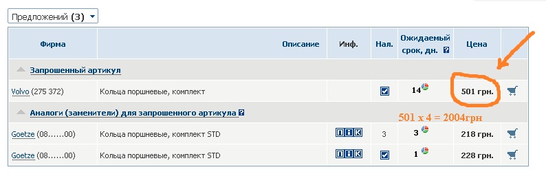

Сообщение MOOSE » Чт ноя 07, 2013 3:19 am
Ребят какой смысл мне придумывать басни?
Говорю отдал за кольца 2тыс. грн
Для тех кто не внимательно читал повторю у меня НЕ ДИЗЕЛЬ, у меня БЕНЗИН !!!
В230ЕТ 182л.с.
Кольца номинал 96.0
Каталожный номер 275 372 , брал на exist.ua
