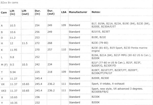

Повідомлення MOOSE » П'ят листопада 15, 2013 10:38 pm
вот как и обещал! :frends:
Изучайте пожалуйста

Повідомлення pashinec » Суб листопада 16, 2013 5:57 pm
MOOSE написав:вот как и обещал! :frends:
Изучайте пожалуйста
Огромное Дякую)))

Повідомлення pashinec » Суб листопада 16, 2013 6:11 pm
Изучайте пожалуйста
Первых три колонки вроде как понял, а вот бы остальные столбцы расшифровать, плиз :?

Повідомлення MOOSE » Суб листопада 16, 2013 11:19 pm
pashinec написав:
Изучайте пожалуйста
1) модель вала
2) открытие впускных клапанов в мм
3) открытие выпускных клапанов в мм
4) фаза впуск
5) фаза выпуск
6) LSA угол между впускным и выпускным кулачком
7) производитель
8) где применялись
Востаннє редагувалось MOOSE в Нед червня 29, 2014 10:10 pm, всього редагувалось 1 раз.

Повідомлення DrEvil » Чет липня 03, 2014 10:17 am
надо отметить, что на vx3-вале не удается получить в коллекторе достойное разрежение, ниже 0,4 не опускается на ХХ, и на всех машинах с таким валом, которые я наблюдал разрежение не опускалось ниже 0,36 хотя на родном для моей машины распредвале марки Т видел разрежение в 0,29
