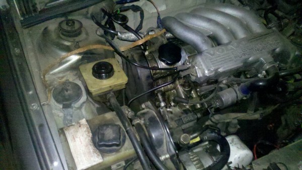

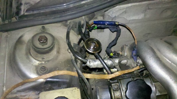

День добрый
Подскажите че за зверь?(летающая тарелка на топливном патрубке)
Патрубок выходит с топливной рейки и уходит к баку. С этой "тарелки" начал капать бензин ...после морозов.
Чем заменить ? И что это за штука, зачем нужна ? Может выкинуть ее ?
Спасибо

В теории можно и выкинуть, это чтото типа гасителя импульсов подачи бенза ну както так.

у меня ее нету. а была с завода. сплю спокойно по этому поводу.
