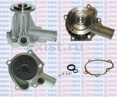

скажіть будь ласка чи підходить помпа від 740 Вольво,по вигляду вона така сама,і на екзісті находив помпи від 7-ки де писало що підходить до 360.можливо хтось мав діло з таким.

Если мотор В200, то подходит. Их там два вида. Те которые на В19/21/23 и В200/230. Так что не ошибешься.

B200K написав:скажіть будь ласка чи підходить помпа від 740 Вольво,по вигляду вона така сама,і на екзісті находив помпи від 7-ки де писало що підходить до 360.можливо хтось мав діло з таким.
оч легко определить-смотришь где находится болтик который прижимает трубку печки к помпе. и все. там два вида :болтик сверху и болтик снизу.
Re: водяна помпа вольво 360
Повідомлення B200K » Нед листопада 16, 2014 8:18 pm
Ваня а вентилятори там по різному кріпляться і шків потрібно походу брати від 7-ки.

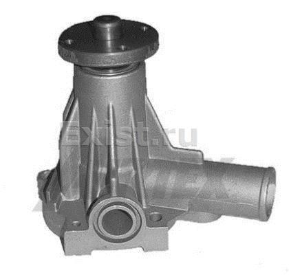

в мене та що на другій фото

з попмпою вроді розібрався,зробив свою,замінив сальник,ціна 140 грн.ще цікавить чи не шкодить системі кришка бачка,вона в мене стояла на 75кПа,я її загубив і поставив на 100кПа?

Повідомлення Санык340 » Пон листопада 24, 2014 10:08 pm
B200K написав:з попмпою вроді розібрався,зробив свою,замінив сальник,ціна 140 грн.ще цікавить чи не шкодить системі кришка бачка,вона в мене стояла на 75кПа,я її загубив і поставив на 100кПа?
Сальник???
с этого места можно подробнее,где искать (помпа в200) та что на первой фотке.
За ранее спасибо
