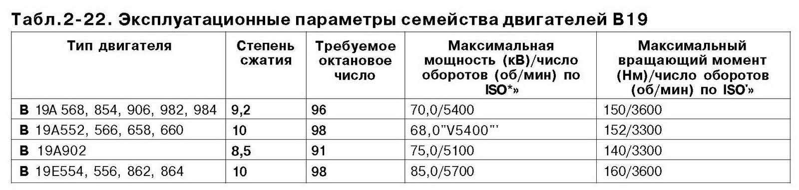

Повідомлення Рожко Александр » Вів липня 05, 2011 10:25 pm
Mikka написав:а зажигание и не поможет, УОЗ не регулируется на 360. В мотор лазили? В200К имеет СЖ=10, ниже 95-го лучше не лить
C чего ты взял что на 360 угол не регулируется? Крутишь трамблёр и всё регулируется! а насчёт бензина ты абсолютно прав, у меня тоже кроме 95-го есть ни чего не хочет, а по книге, если верить таблице вообще надо лить 98-ой
