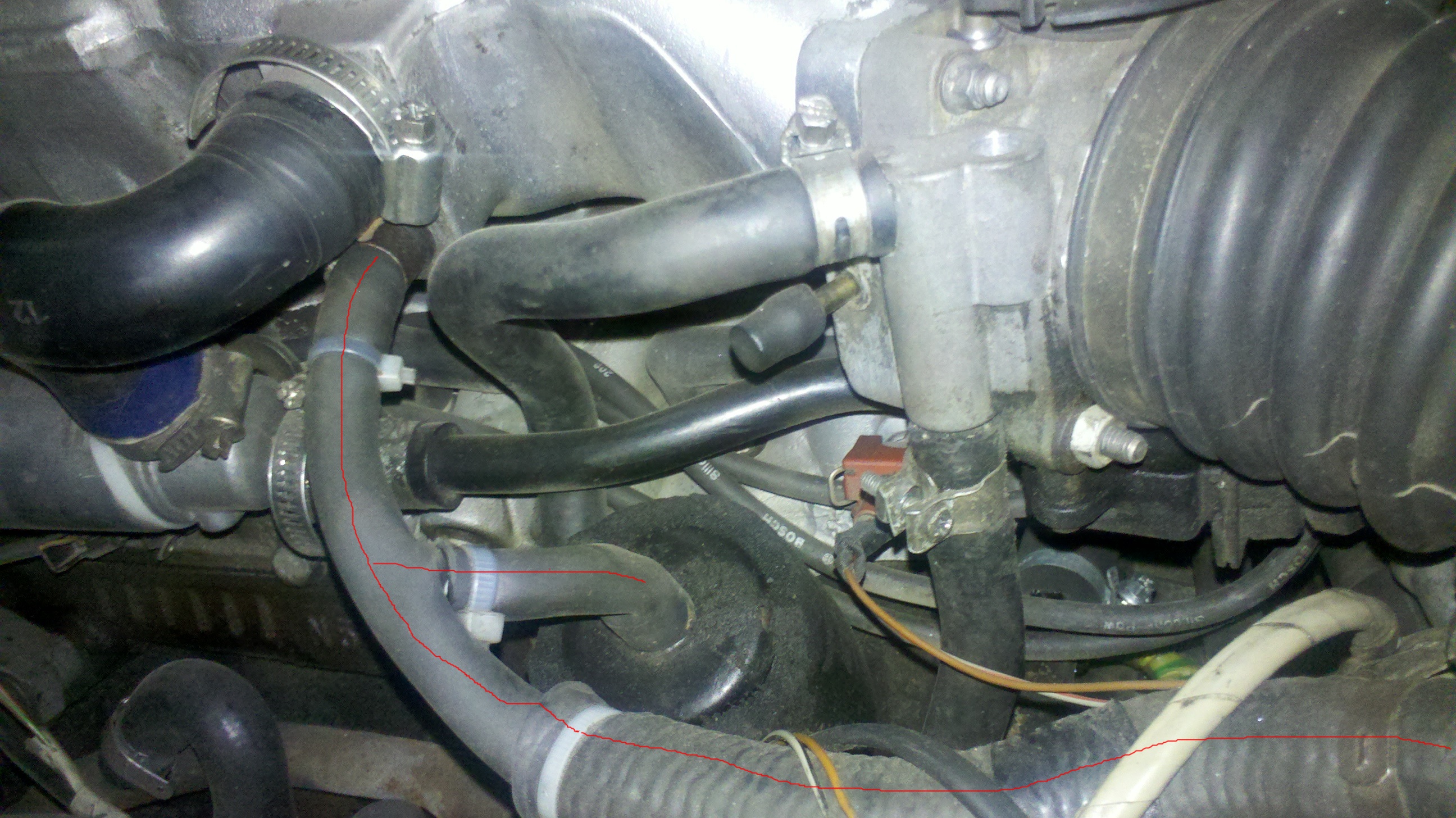

При ремонте поломали патрубок(тройник). Наколхозили. Есть подсосы воздуха, плавает тяга.
Может есть у кого б\у или чем заменить( с какого авто подойдет).
Движок B18EP(93г) Машинка 460

Насколько я помню, там тройник хитрый. Выход к ресиверу с калиброванным отверстием диаметром порядка 1,5...1,7 мм.
У меня он тоже развалился и пришлось колхозить из обычного стального тройника. Выход на ресивер заварил и потом просверлил в нем отверстие на 1,5.

Та да. Хитрый переходник. Наколхозили тоже так же, только на пластмассовых втулках. Вот ищу вариант заменить на оригинал :-)
