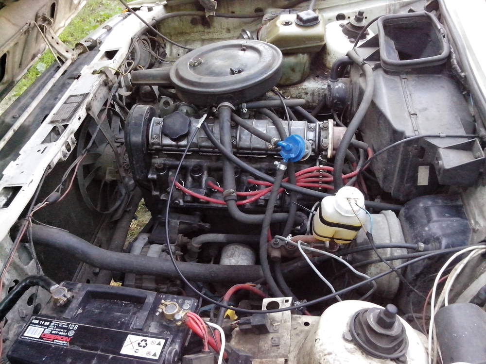

Хочу сделать диагностику двигателя (троит немного) и прочие мелкие детали, хочу обратиться к специалисту который знает толк в этом авто, есть ли такие в Харькове?

А какой у тебя двигатель? Потому как не понятно, к какому спецу тебя отсылать... :)

Бензин 1,7 как я понял это Рено!?

Подходите к зеркалу с мануалом по 340 поднимаете глаза и вот он - самый честный, понимающий, надежный ремонтер.
Поменяйте ВВ провода и свечи, если не спасет то крышку трамблера (ну или хотя бы открутить почистить аккуратно). Поскольку стоит солекс, то по его ремонту можно ехать к любому хваленому карбюраторщику который крутит ВАЗы.

Компрессию померяй для начала, прежде чем покупать что-то.

Стас прав. Мануал рулит. У меня есть компрессометр на работе. Можете заехать померяться с 9 до 18:00 на ул. Якира.
Прикольно - у меня такой же движок (блок) только поперек.
