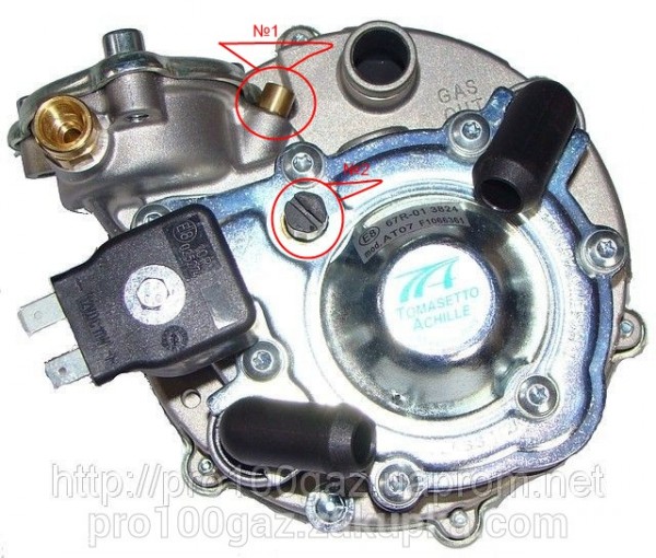

Дорогие форумчане подскажите идиёту, что куда крутить в долбаном томасетто 100hp, чтоб уменьшился расход.
Добавляю фотку редуктора.
Сил моих больше нет. :roulette:

Крутилка №1 - регулировка холостого хода
Крутилка №2 - регулировка чувствительности мембраны второй ступени
Еще должна быть крутилка на шланге.
Если до этого ничего не крутили и расход был с норме, значит нужно искать причину неисправности. По своему опыту скажу, что когда у меня начал расти расход газа и перевалил за 20 литров по городу, причина была в замене ремкомплекта редуктора. Износились мембраны, одна чуть была надорвана, вторая дубовая. Пробовал крутить, никакого эффекта.

Стоит такой же. На шланге краник, вроде подача больше-меньше. Фильтр давно менял?

Фильтр менял, краник подкручен на отметке 2500обор. Холостой закручен полностью, хх на прогретом двигателе держит на уровне 900. Что ей не хватает, хз?

А редуктору сколько то лет? ТО ему делали?

Редуктору 1 год. Прошел 18000, в системе охлаждения Hepu G-11.

Вот на мой взгляд самый офигенный способ регулировки
https://www.youtube.com/watch?v=5lSKDD-DrH4
Себе так настраивал на 2х машинах результат лучше чем после газосто.
Для этого редуктора 18000 не побег. Если регулировка не поможет смотреть свечи и двигатель(компресия).

мне хватило пару раз завести в мороз больше -10 на газу чтобы редуктор пришел в негодность, вродь едет но так блин нехорошо и холостого нормального нет. Правда расход если и увеличился то наверное не больше литра
А вообще я чет невзлюбил вот эти самые томасетто АТ-07, мне просто не понятен их смысл на карбовом моторе, чуть прозевал не повернул ключ - мотор залит, пок ане прогреешь больше 50 он не перекрывает газ нормально и глушить нельзя, лишний винт регулировки да и вообще мне они просто не нравятся ))).
ЗЫ а вообще если бы мне пришлось на четверке поездить хоть пару недель то я бы точно выкинул нахрен оттуда солекс и втулил бы туда стромберг, а потом добрался до родного баллона,и его бы нахрен выкинул и втулил бы тор с нормальным мультом.
ЗЫЗЫ с 2010 года четверка не жрала меньше 10-11 литров газа (даже по трассе), периодически если где то есть подсос воздуха то может тоже до 16 жрать но в основном зимой, а так в основном 12 похрен где

Спасибо за подсказки Господа. Залил в пустой бак 5л газа и завтра с утра буду крутить! Потом посмотрим.

У меня тосасето 140 хп. По тел Стас рассказывал как настраивать.в итоге вертикальный винт закручен полностью.черный горизонтальный выкручен в начале регулировки на 5 оборотов.первый раз настроил все было ок.решил подуменьшить расход-поднакрутил на глаз начала жрать.в итоге скрутил все в ноль опять выкрутил примерно на 5-7 оборотов.винтом жадномти донастроил и все ок.по работе закрываю расход 15 .проезжаю 100 км по той же работе и еще остается поеататся по своим делам.

Повідомлення Pasa0903 » Пон серпня 24, 2015 4:13 pm
Всем огромное спасибо за подсказки, отдельное спасибо Валерке WEST и Димке lds. :frends:
После манипуляций с редуктором добился расхода в 12,8л на 100км. Но нужно сказать, что это при самом экономном режиме езды, накат и крутим двигло до 2000об. В целом понял, что куда и можно экспериментировать дальше. :cars:
