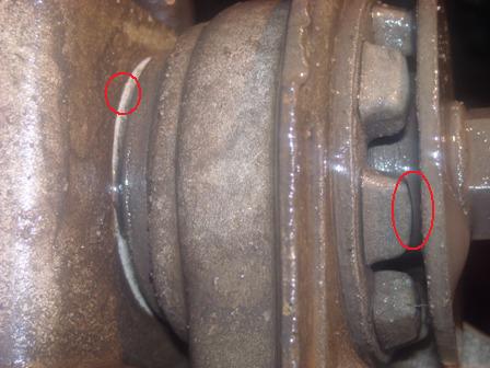

По поводу подрамника - снять то сниму (опыт уже есть), да и с процесом варки я определился (благодаря совместному обсуждению этой темы), мучает одно обстоятельство - я не уверен в пригодности втулок (сайлентблоков) подрамника. Визуально они как будто недотянуты (все 4!) и получается что от кузова до резинки где 2мм. а где и до 4мм. пустоты (наверное нужно выложить фотку этой анормальной зоны). Сколько не пробовал докрутить - бесполезно. Может все так и должно быть?

Выкладываю фото одной из точек крепежа подрамника к кузову (сделано из ямы). Знающие, подскажите, эти зазори (отмечено красным) - это норма, или пора искать сайленты подрамника?

Повідомлення Anatoli » Нед листопада 22, 2009 3:53 pm
Кажись это норма, у мну так-же.

Повідомлення Сергей Doc » Пон листопада 23, 2009 2:39 am
Anatoli написав:Кажись это норма, у мну так-же.
Ну, будем надеятся шо так оно и есть. У меня так на всех 4-х точках, где больше а где меньше (вот это и странно - ведь если конструкцией предусмотрен некий зазор, значит он должен быть всюду одинаковым).

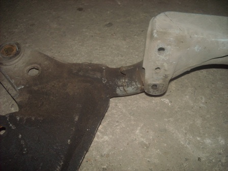

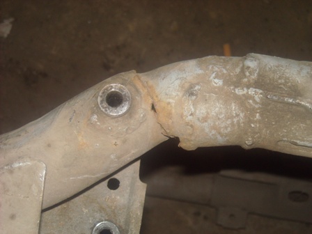

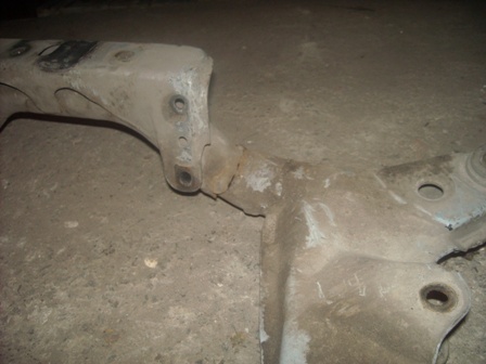

Наконец снял подрамник с машины. Пациент скорее мертв чем жив. :(
задняя часть подрамника с одной стороны
Сергей Doc
Повідомлень: 675
З нами з: Чет серпня 13, 2009 1:14 am
Звідки: Луцк
Re: Трещины в подрамнике.
Повідомлення Rom » Суб грудня 05, 2009 8:10 pm
Сергей Doc написав:Наконец снял подрамник с машины. Пациент скорее мертв чем жив. :(
Да мля, я тебе сочуствую, надо свой будет обсмотреть. Сварщика толкового тебе нужно найти, чтоб посмотрел и сказал что можно сделать, а что нельзя!
