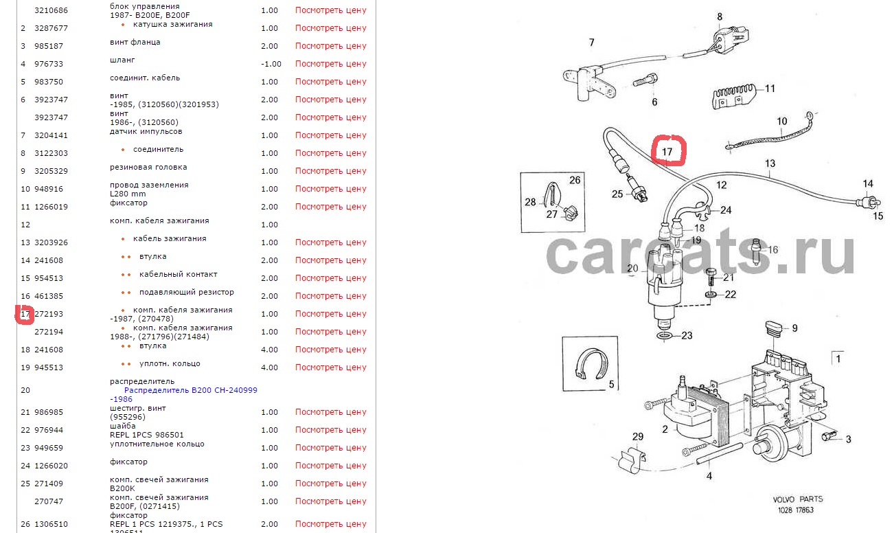

Доброго времени суток!
Прошу Вас помочь подобрать провода на двигатель b200f
Я нашёл по каталогу и подобрал bosh 0986356773
Провода не подходят, провод от распределителя к катушке не дотягивается, прилично короткий.
А сами провода стороной которой к свечам совсем другие, а именно наконечник силиконовый гораздо выше контакта свечи и контакт не достаёт свечи.
Посоветуйте по проводам, может не те взял?

Смотри на картинке номер 17 ,номера в колонке. Поищи Janmoor - это Поляки, но нормального качества. Я купил у них комплект на 2-ку, все чин чинарем... год езжу, проблем нет.

Ребята, выход ясен, что провода не с тем подключением свечей... сегодня поменяю- отпишусь какое именно подключение нужно.

Сообщение maximaldrift » Вт дек 22, 2015 10:14 pm
В общем не все так просто, заказал еще одни провода, на этот раз тесла, по совместимости аналогично подходят к Вольво 360 Б200Ф.
Но не тут то было, провода совсем короткие, такое впечатление что рассчитаны на то, что бы трамблер и свечи были с одной стороны, но у меня - порозень!
После чего мне сказали что больше вариантов нет, вот такие пироги.
Понял одно, подлючение(разъемы проводов) называют как-то СЕ=)
Связался с Алексеем, он продает детали, надеюсь получится подключить его провода;)
