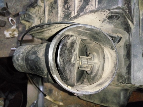

Как называется клапан, который находится в корпусе воздушного фильтра? К нему приходит гофра с выпускного коллектора. Клапан частично открыт, непонятно насколько это правильно.

Этот клапан называется зима - лето. В зависимости от температуры окружающей среды он подает воздух или подогретый или холодный. Тоесть или от патрубка от выхлопной или свежак с наружи.

Пальцами клапан двигается, есть жесткость у пружины. Как убедиться что он правильно работает?

Я его для себя назвал воздушным реостатом,летом ставлю принудительно на впуск впереди,зимой-с коллектора выпускного.

AndreyKa написав:Пальцами клапан двигается, есть жесткость у пружины. Как убедиться что он правильно работает?
Нагреть, например феном или теплой водой. И попробовать холодной - посмотреть если эффект. На 960 он не работал - все время на горячий воздух стоял - разница в расходе 5 литров

Stas_von_K написав:Нагреть, например феном или теплой водой. И попробовать холодной - посмотреть если эффект. На 960 он не работал - все время на горячий воздух стоял - разница в расходе 5 литров
За инструкцию спасибо, проверю. Но вопрос в том, плотно ли он должен быть закрыт или нет, у меня наблюдается щель в 2мм.

2 мм не критично.

двухконтурная система определения времени года, открываешь и смотришь -- если закрыто - на улице зима, если открыто - лето, если приоткрыто - весна/осень

Всем привет. У меня точно такой же фильтр и он точно так же открыт на холодный воздух, как на фото. Закрывает и открывает заслонку снизу вакуум. С внутренней стороны верхней крышки воздухана расположен как я понимаю термоклапан. С наружной стороны расположены два ,назовем их так, соска. Один, пластмассовый, соединяется с вакуумом на фото. А вот второй.... Он сделан из метала и куда он идет для меня до сих пор загадка и никто не может ее пока решить. Может кто подскажет к чему он подсоединяется? Такой же термоклапан у меня стоит на пластмассовой гофре, идущей от воздухана. С теми же двумя сосками вход-выход. Расположен он около дроссельной заслонки. Что делать с ним до сих пор никто вразумительно мне тоже никто не объяснил. Кто знает, подскажите, пожалуйста...
