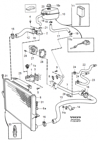

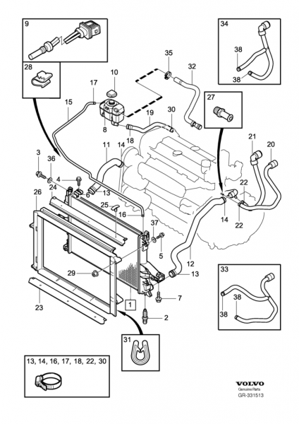

Вольвоводи, нижній патрубок радіатора вольво S80 і Вольво 850 т одинакові чи ні??

Сообщение AndreyKa » Пн сен 11, 2017 12:54 pm
Смотрим. Думаем.
Схема 850
Схема S80

Сообщение fart44 » Пн сен 11, 2017 4:29 pm
AndreyKa писал(а):Смотрим. Думаем.
та це я читав...

Сообщение fart44 » Пн сен 11, 2017 4:33 pm
підтікав тосол. грішив на нижній патрубок.. замінив на новий. Все одно підтікає... додивився.... тоненка цівочка на високих оборотах з патрубка, що виходить з блока і йде до турбіни... можливо помиляюся, бо було вже темно...
