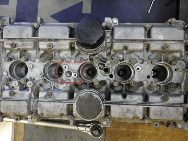

Такой вопрос... чего тут не хватает?

volvoff писал(а):Там ничего не должно быть
Это же отверстие сразу в картер попадает... как там ничего не должно быть?
А какой смысл тогда от вентиляции картера? Или я чего-то не догоняю :(

Re: Вопрос по крышке клапанов 850
Сообщение volvoff » Чт сен 14, 2017 7:58 pm
не попадает оно в картер

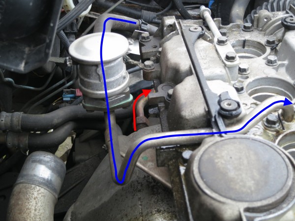

Сообщение dimon555 » Пт сен 15, 2017 10:52 am
Трубка на EGR , была такая система на некоторых машинах, в данном случае нужно просто заглушить.
Сообщение volvoff » Пт сен 15, 2017 9:17 pm
dimon555 писал(а):Трубка на EGR , была такая система на некоторых машинах, в данном случае нужно просто заглушить.
Дима,ты докуя видел 850 бензиновых с клапаном ЕГР?)))
Сообщение a.lav992@gmail.com » Пт сен 15, 2017 9:59 pm
Я извиняюсь за не точность... мотор с S70 но установлен в 850
Сообщение Алежон » Пт сен 15, 2017 10:01 pm
Саня я видел,а ты почему не видел их?,но фишка в том что это отверстие не для подключения системы егр.Мне пришлось разок увидить 850 с задействованым этим отверстием.давно это было и мне было пофик на это все,но похоже оно было на систему евап,типа насосов вторичного воздуха как часто на 40 первых годов.а у всех остальных 90 процентов 850 это отверстие глухое по литью,еще у 9 процентов там стандартная заглушка на болтах,ну и 1 процента почетных членов партии зеленых этот евап)
Сообщение dimon555 » Сб сен 16, 2017 4:02 pm
Видел, и не раз
Сообщение volvoff » Сб сен 16, 2017 4:49 pm
На фотках головы разные
