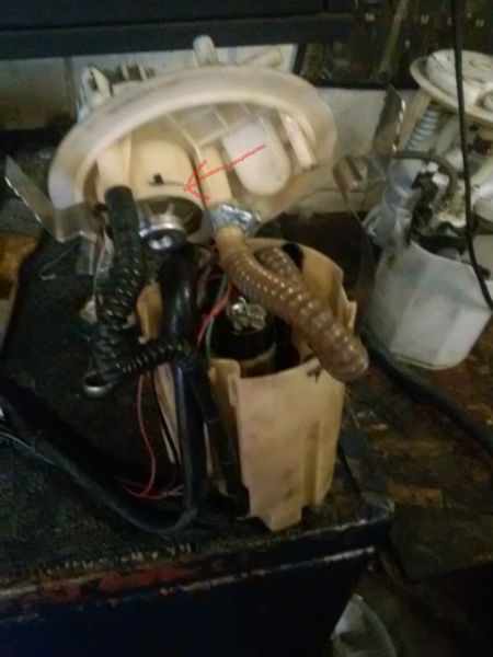

Если перед запуском про вернуть ключ во второе положение 3-4 раза для от работки бензонасоса и она сразу заведется то меняй обратный клапан

Тогда два варианта, либо форсунка не держит либо редукционный клапан в крышке насоса.

Открою страшную тайну. Давление держит насос. Не верите закройте обратку и гляньте как держится давление.

Dimon 940 написав:А где он стоит?
В колбе насоса
