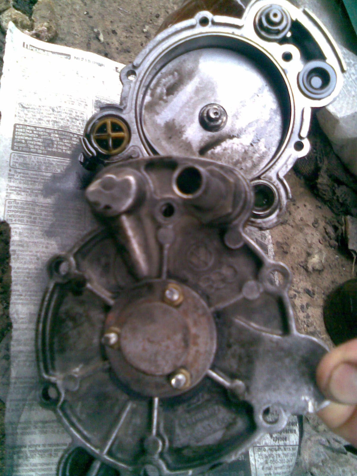

Не было бы счастья, да несчастье помогло... короче снял я ентот насос, раскрутил винтики, вскрыл крышку и че? Куда смотреть, что и как там работает? Кто нибудь может на пальцах рассказать как его продиагностировать и как он ваще устроен? Какие клапаны для чего и как проверить их работоспособность?

вытащи все клапана и поршеньки. все тщательно промой соляркой, потом маленькой отверточкой проверь на целостность все пружинки в клапанах, если лопнутые есть то под замену! просмотри прокладку крышкихорошо. ну и естсественно просмотри рабочие поверхности на предмет выработки! :D

О, это уже дельный совет. А что там за мембрана? Я такого там не видел. И пружину со стороны толкателя раскручивать нужно? Или можно обойтись без этой процедуры?

не стоит сильноглубоко лезть. скорее всего что трабла вся в клапанах.

Разобрал. Молодцы немцы... все вынимается на раз. Вынул все клапана, потукал в них отверткой... на одном пружина видно сломана или исче чего с ней, но назад возвращать клапан не хочет... понимаю так - там полиуретановая тарелочка, сзади магнитик... когда клапан открыт под действием воздуха то все хорошо, а когда усилие падает, то под действием этой пружинки тарелочка должна стать назад, а она не становиться... а магнитик для того, чтоб тарелка равномерно по всей плоскости прилягала. Значит как минимум нужно заменить один клапан. Тогда ищу убитый насос в качестве донора или рабочий клапан.

Коль, клапан можно найти. у меня была точно такая же ситуация. но у нас благо у наших умельцев вольвовских были в наличии и в течении 15 минут мне все сделали))
