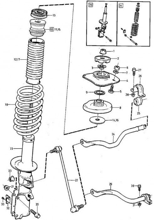

Планирую замену передних стоек со всеми потрохами. Но, т.к. в разобранном состоянии весь конструктив видел только на картинке, не совсем точно понимаю, что подлежит обязательной замене, а что нет. Поэтому прошу консультации (помощи, совета) у уважаемого сообщества: что именно из нижеприведенных деталей необходимо заменить и, желательно, на какие аналоги?
Вот Вадисовская картинка:

Тут буду записывать номер из картинки, оригинальный номер и номер аналога запчасти, которую, по моему мнению нужно менять. Список планирую изменять по мере развития темы. Итак:
а) 19 - Амортизатор 3546835 (их там много, черт ногу сломит, какой правильный). Планирую: Sachs 553068;
б) 4 - Подшипник амортизатора (опорный) 3546189. Планирую Sachs 802107;
в) 13 - Опора амортизатора 9151607. Аналогов не нашел.
г) 10 - Отбойник амортизатора 9169026
д) 12 - Гофра 9140068
З.Ы. Пыльник с отбойником продаются комплектом. Например Monroe PK004, сразу пара...

Ну вот всё что ты написал и подлежит замене, кроме разве что пункта в) если что знающие поправят :D

Вот и мне тоже интересно, что это за деталь № 13 - Опора амортизатора 9151607. У меня её, кажется, сейчас вообще не стоит...

В опору вроде вставляется опорный подшипник. Так что она должна быть. поправьте, если не прав.

Serij писал(а):В опору вроде вставляется опорный подшипник. Так что она должна быть. поправьте, если не прав.
Ну так подшипник - это деталь номер 4, как я понял. Или я не прав?

Diringer писал(а):Тут буду записывать номер из картинки, оригинальный номер и номер аналога запчасти, которую, по моему мнению нужно менять. Список планирую изменять по мере развития темы. Итак:
а) с амортизатором правильный выбор,Сакс хорошие амортизаторы делает.
б) подшипники сам Сакс не производит,по этому сложно предугадать что будет в упаковке. А лидеры в производстве подшипников,такие фирмы как SNR/TNT и SKF,но только в том случае если это не подделка,что у нас на каждом шагу представлено.
в) Опора не дорога в оригинале,так что можно и нужно ставить в оригинале.
г)оригинал
д)оригинал
Пыльник и отбойник Монро,вполне хорошо,лишь бы не польский.

Переобуваясь в зиму еще раз внимательно осмотрел стойки. Детали "в) 13 - Опора амортизатора 9151607" у себя не обнаружил :o . Сразу над отбойником стальная шайба а дальше деталь №8.
Вопрос: может ли деталь №13 быть утоплена в деталь №8 или её должно быть четко видно сразу над отбойником?
З.Ы. Как я понял, деталь №13 - Опора амортизатора, это хитрофасонная резинка. Или нет?

Diringer писал(а):Переобуваясь в зиму еще раз внимательно осмотрел стойки. Детали "в) 13 - Опора амортизатора 9151607" у себя не обнаружил :o . Сразу над отбойником стальная шайба а дальше деталь №8.
у мня деталь 13 тоже отсутствует, и когда заказывал себе опору пружины д.8,спрашивал у продавца, так он сказал, что да,
на картинке 13 есть, однако, по номеру запчасти нет, а у аналогов тем боле. вроде как то так ...
и деталь 14 мешьше в диаметре в живую.

Уже разобрался, кажись: деталь №13 - дистанционная шайба, с пом. которой регулируется высота передней подвески. Взял на Экзисте пару ... но до передней подвески так до сих пор и не долез :o

Мужики деталь н13 это опорный подшипник который вставлен в дет н4 это и есть верхняя опора, если люфта нет его лучше не менять он проходит еще 100лет меняй вкладыш ну и пыльники если их состояние хреновое просто все родное почему-то ходет намного дольше чем самый дорогой (оригинал).По Саксу много возвратов последние года два если будеш брать то договаривайся с возвратом брака.Ну и деталь номер 22 проверь стойка стабилизатора называется это больное место . Ну где- :oops: то так
