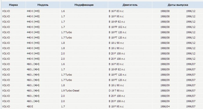

Сообщение romik » Пн ноя 02, 2009 5:50 pm
Вот собственно может поможет:

Сообщение Aleksander » Вт ноя 03, 2009 10:23 am
странно, но в последней табличке не весь спектр моторов и по лошадям не точности, но это так, мелочи! ведь вопрос по ходовке! ;)

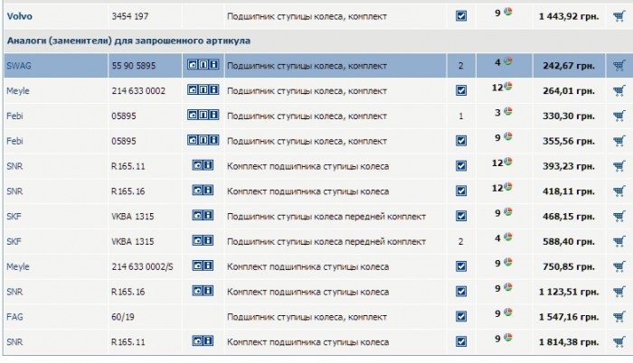

Сообщение sobur2000 » Вт ноя 03, 2009 9:34 pm
Взять образец подшипника и поехать в любой магазин "Подшипники" их сейчас развелось как грязи в осеннюю слякоть. И по подшипнику родному, подобрать аналог, причем аналог может быть от любой машины или агрегата. В Одессе родные никто не берет, а едут в такой магазин и там подбирают по размеру, цена будет на порядок дешевле. А там стоит 2-х рядный шариковый. Возможно от ВАЗ 2109 задний подойдет.
Вот список импортных аналогов
