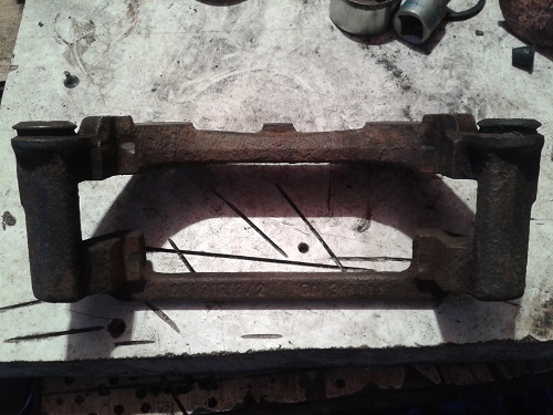

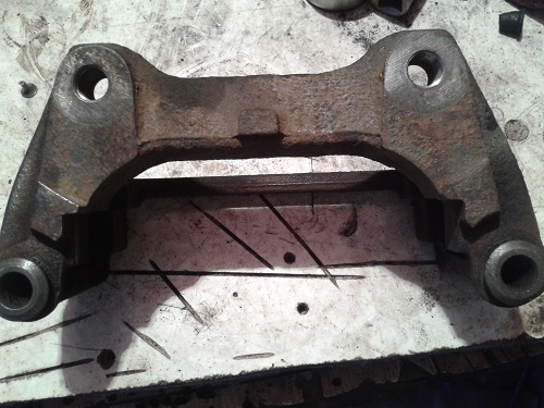

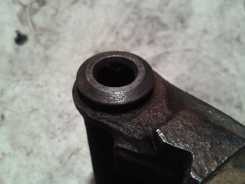

Имеем передний суппорт Гирлинг на 740й. Проблема в дребезжании суппорта в направляющих. Выработан эллипс в скобе . Замена скобы? или что то еще?
Как вариант, выточить новые пальцы, а в скобе рассверлить новые посадки?

На фото скоба левая, на правой эллипс сумашедший . Разбито яйцом.
