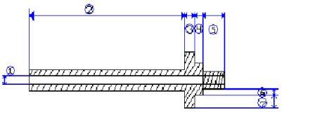

Привет всем, вопрос такой ( прошу не пинать больно и простите за мой французский) в левом колесе есть такая штука :? куда вставляется тросик от спидометра... Вот она мне нужна и еще тросик... вот .

Я примерно изобразил то что вставляется в ступичный стаканчик, если надумаете точить напишу размеры.
С тросом ситуация такая - сначала определяемся что осталось от родного тросика, а после уже принимаем решение - кто виноват и что делать дальше.

Stas340 писал(а):Я примерно изобразил то что вставляется в ступичный стаканчик, если надумаете точить напишу размеры.
Очень рад за отзывы, остановлюсь пока на изготовлении по размерам... тросик остался до штатного места достаёт хорошо... пожалуйста скиньте эскиз.. спасибо :D
