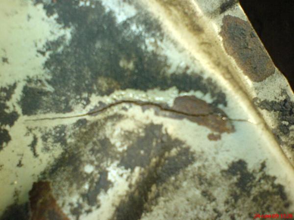

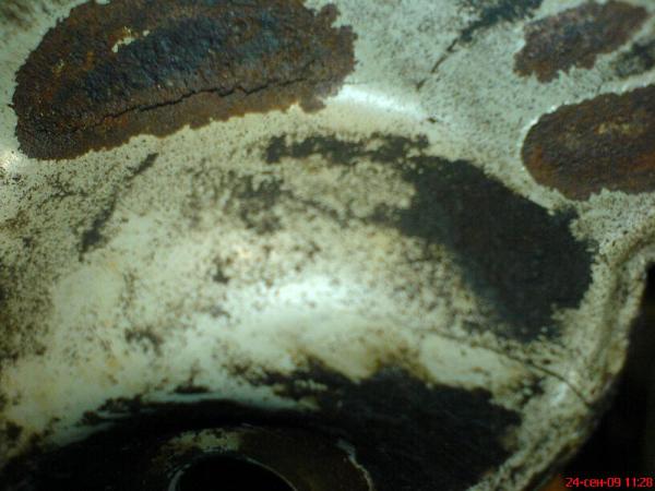

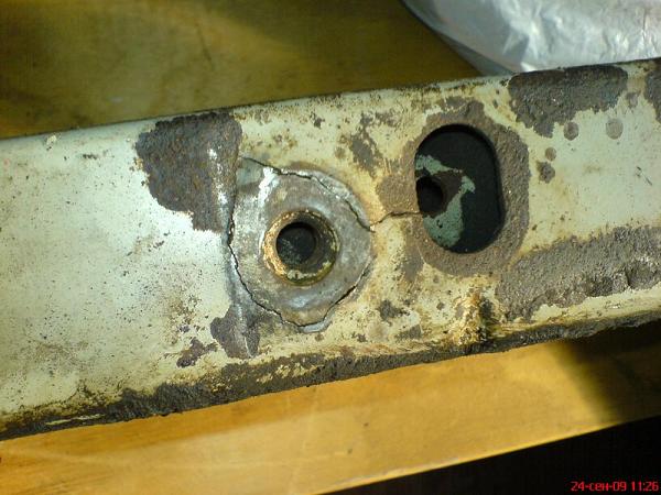

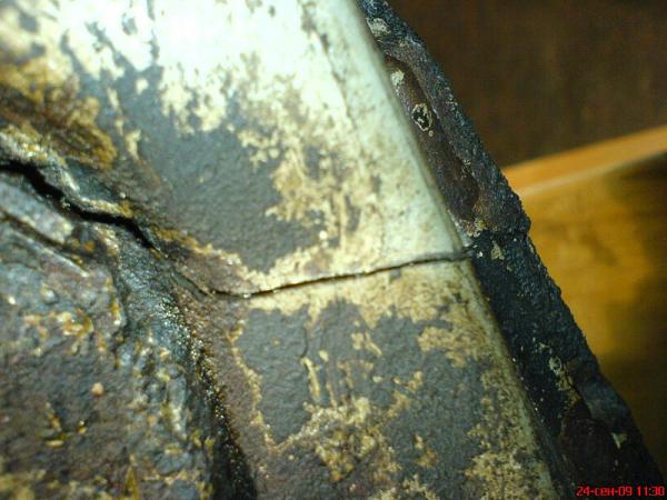

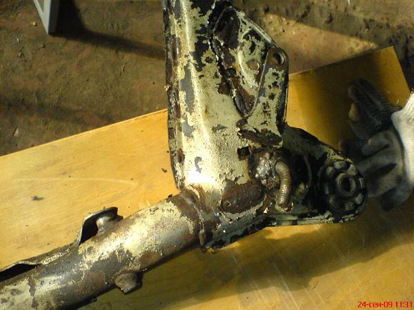

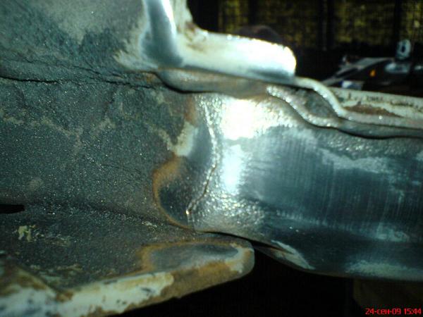

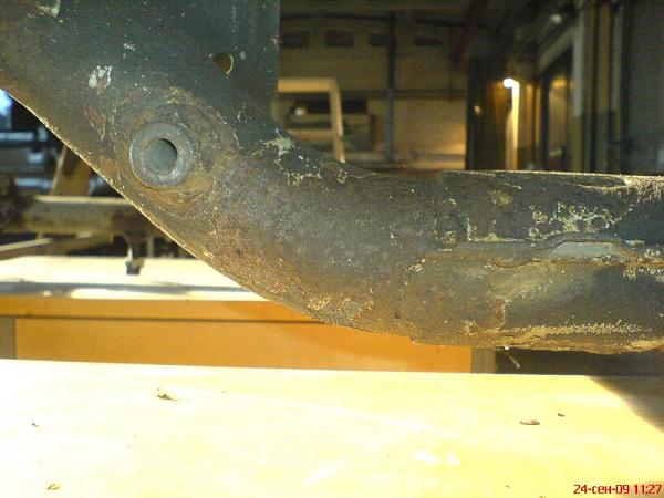

Вот собственно и сам убитый подрамник:

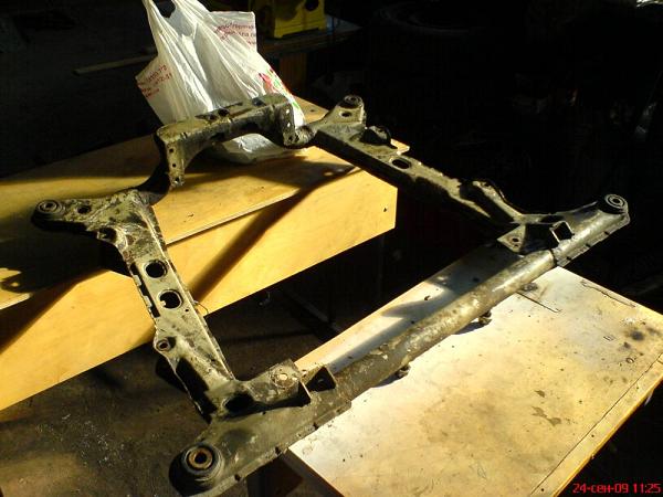

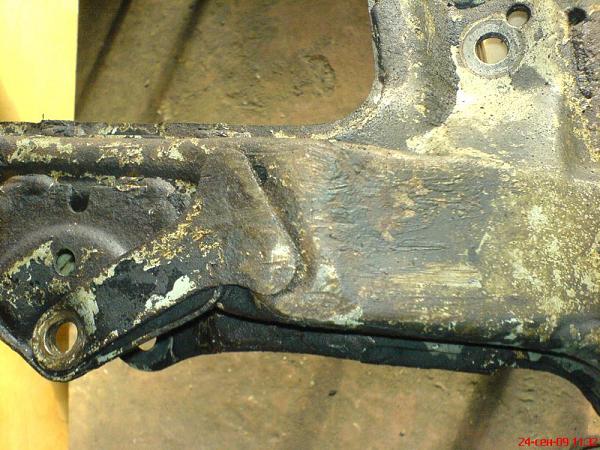

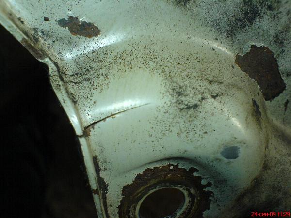

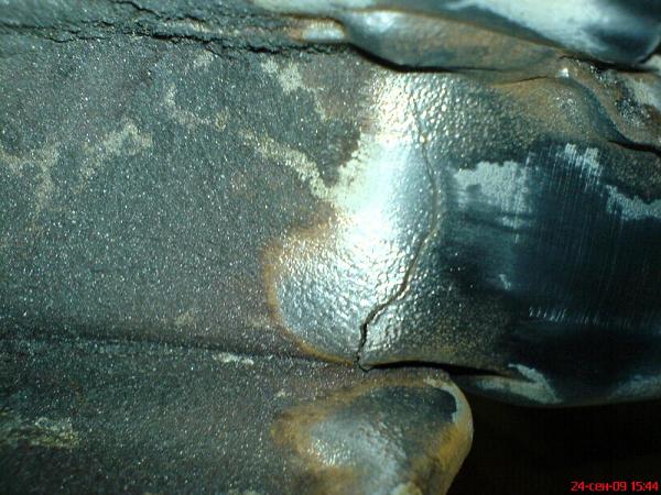

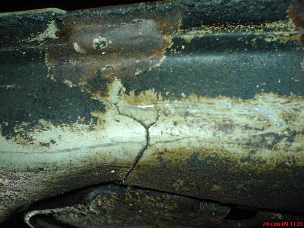

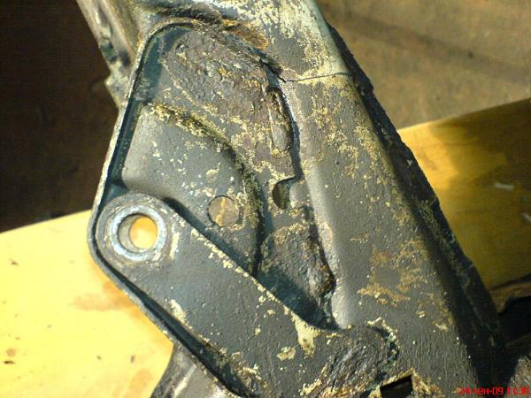

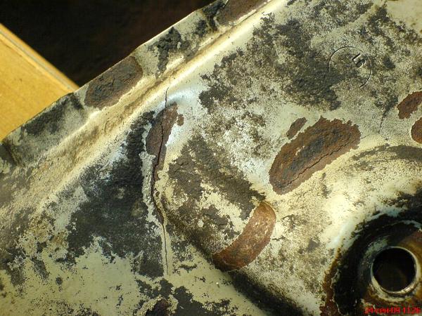

Продолжение

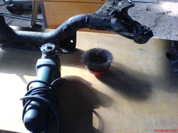

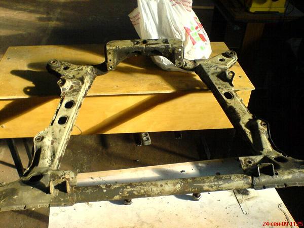

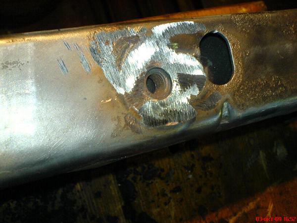

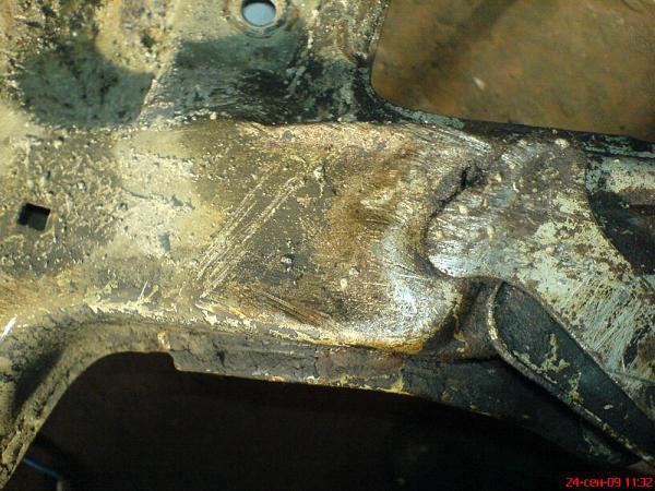

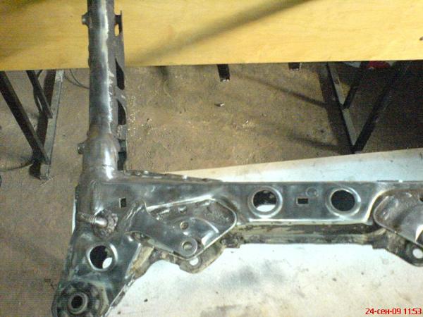

Зачищаем подрамник кордщеткой или как в народе говорят "Ведьмой"

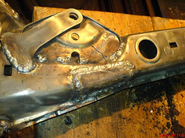

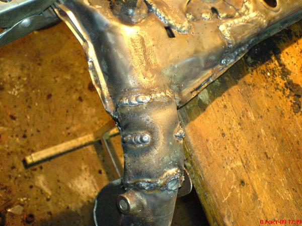

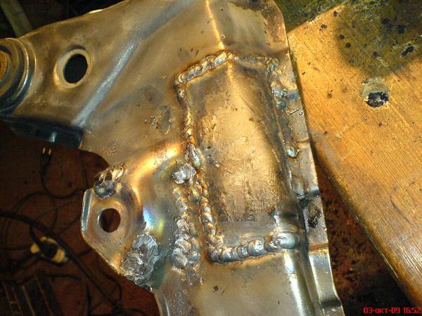

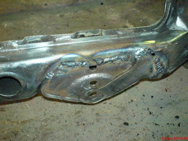

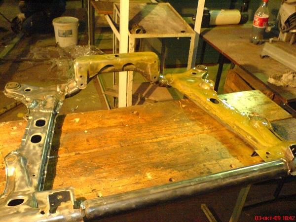

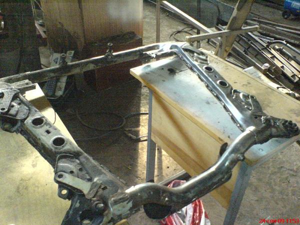

Сварочник в руки и вперёд. Провариваем все трещины (особо мрачные обвариваем заплаткими) + заплатки на слабые места (стыки задней трубы). Провариваем всё что можно проварить

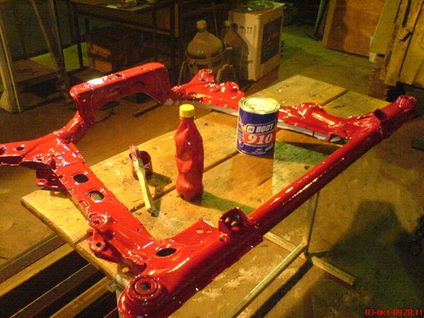

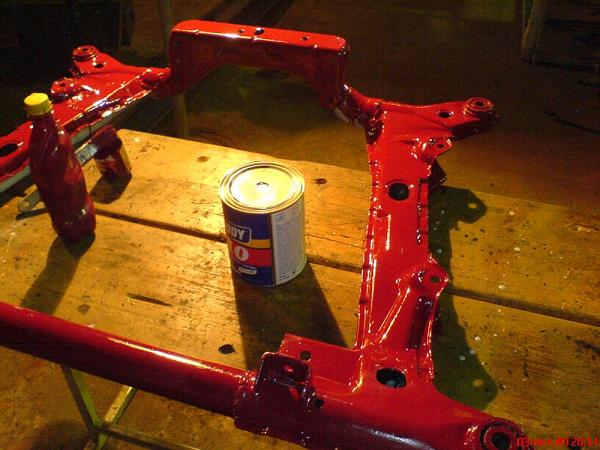

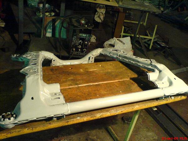

Далее защита и покраска.
Грунт кислотный. Грунт простой. Краска. Мастика и все, высыхает и можно ставить назад на авто. Собственно и все, удачи в ремонтах!

Это все хорошо если он просто потрескался, и метал еще ничего. Но обычно ведь и метал уставший до ужаса и истончавшийся до толщины бумаги. С отцом уже трижды варили до жепы. ломается рядом, и заплатки отрываются сразу после шва, так шо хз как оно стоит этих трудов или нет это ведь тоже не час работы 8-)
