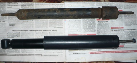

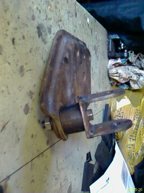

Вот фотография как получилось надо тока зачистить и покрасить. Бо пришло в негодность по внешнему виду.

Xolod писал(а):Люди только купил 340-ю амортизаторы вместе с пружинами дохлые. Подскажите модель реально хороших аморов и пружин (не для груза!). Благодарю!
Монро или Каябо ето как типа оригинал. Но можно и поколхорить как у Аластора на фотке. Я сибе тоже так делал нормально ездило. :-P

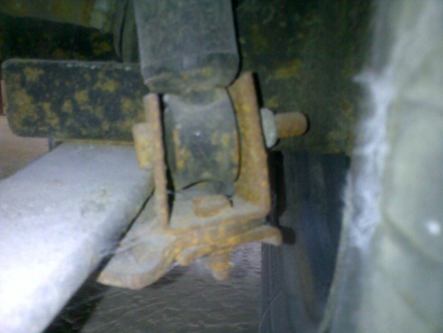

Сообщение alexnax » Пн окт 10, 2011 9:23 pm
А я посмотрел у себя а там вообще, тупо приварен болт к уху аморта. Так что у вас это ещё сложная конструкция, прежний владелец моей машинки не захотел видимо так заморачиваться

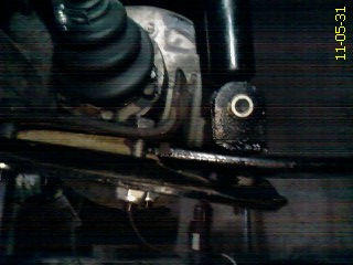

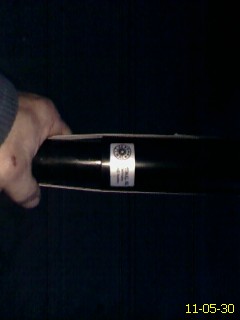

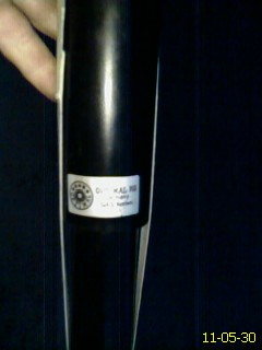

Привет коллеги!!! :bye: вижу пошол разговор за аморы позвольте вмешатся в темку,я у себя делал с промежулочными шайбами честно сказать производителя не помню но фото делал (газо масло) .Как выше сказано тоже выбор был между каябой и... знаю одно што это опелевские аморы
на месте
на лапе
амор
амор
подбор
