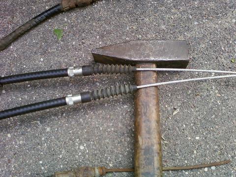

Друзья, я просто не смог пройти мимо и думаю что инфа станет полезной для многих владельцев серии 4хх. Вот нашел у наших соседей на Беларусском форуме темку по замене родного троса ручника на трос от 2108, подумал, что нам тоже это пригодится и тупо содрал ее. В принципе получается дешево и все работает как и с родным тросом.
Вобщем зацените темку, и удачи всем в переделке, фото прилагаю.

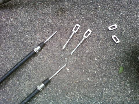

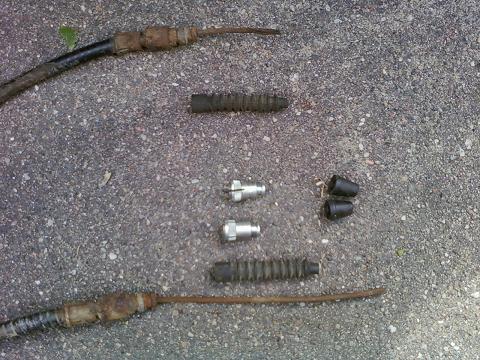

можно бы конечно поизящнее, но лень было возится заклепывать концы, болты с отверстиями держат ничуть не хуже
собираем тросы
неродные подходят как родные ну или наоборот

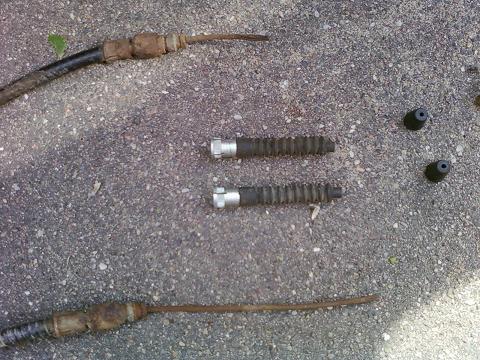

с новых наконечников снимаем колпачки и меняем их родными

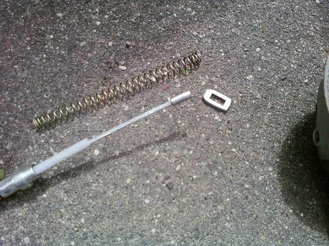

вынимаем тросы и хорошенько их смазываем литолом, оболочку подрезаем по размеру

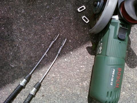

режнем тросы, они всеравно слишком длинные
вид со стороны ручника

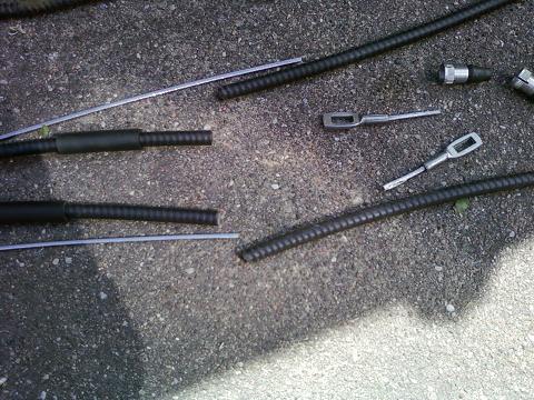

обрезаем ушки по самый "корешок", они как раз по длине "родных"

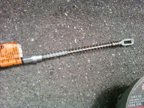

вид со стороны колодок

Актуальная тема. У меня как раз назревает вопрос реставрации ручника. До меня его переделали (понаваривали) под жигульовские тросики. И выглядит такое чудо не очень, и работать нормально не хочет. Буду возвращать первоначальный вид.
Вот только болты с дырками внушают сомнения: выдержать то они выдержат, а вот залезут ли в посадочные места?

Тут уже конечно кто как доработает, может у кого получится лучше, будет только к лучшему.

Не понял я что-то... На последней фотке - у меня такой детали нету. Может потому что тормоза задние дисковые?

Да сделал всё как показано на фото, подходит на колёсных барабанах супер. Правда. сцепку с центральным тросом сделал по другому: пропустил через отверствия концы тросов и зажал двумя болтами (получилось почти как на копейке). Проверено (1000 км) всё работает супер.
