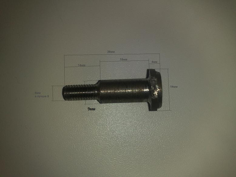

Люди кто сталкивался с обломом болта на педали сцепления я сделал его замеры, у любого токаря можно выточить, пользуйтесь.

у меня был такой прикол, сначала тросик накрылся, затем - болт, я его снял, в раздробленном виде внял размеры, поехал к папику, он изготовил сей продукт из каленой стали, терь езжу - пока без проблем... .

MMX написав:у меня был такой прикол, сначала тросик накрылся, затем - болт, я его снял, в раздробленном виде внял размеры, поехал к папику, он изготовил сей продукт из каленой стали, терь езжу - пока без проблем... .
У меня ломануло два болта, до замены сцепления, после замены сцепы пока тьфу-тьфу езжу, но пока я вобще не езжу, а как летом начну ездить посмотрим.
