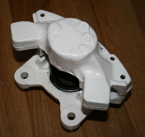

Повідомлення Viking » Суб лютого 12, 2011 10:39 am
а я себе на Каприка вот такие сделал.. Мерлин помог сделать ревизию и из 2-х которые были на мосту + 1 был у меня, в итоге получилось 2 шт на Капри с новыми 38 ремкомплектами

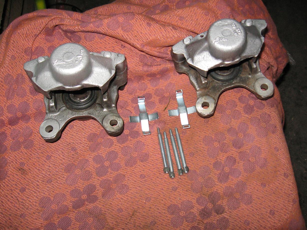

Повідомлення ARTYHA » Суб лютого 12, 2011 7:38 pm
вот такими получились мои супорта, рядом лежат новые ремкомплекты пружин и направляющих.

Повідомлення ARTYHA » Суб лютого 12, 2011 10:49 pm
ну для начала нужно вычистить хорошо, или отпескоструить. потом обработать преобразователем ржавчины. я пользуюсь HI-Gear. он превращает остатки иржы в грунт, достаточно крепкий! и потом красим высокотемпературкой, желательно на силиконовой основе. она ложится лучше

Повідомлення ARTYHA » Суб лютого 12, 2011 11:54 pm
направляющие и пружинки новые! они судя по их виду оцинкованые, а смазка всё та же вери любе для направляющих супортов! без нее никуда!)))
