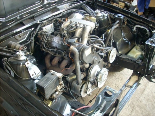

Re: 3хх с ГУР?
Повідомлення petertuning » Суб лютого 25, 2012 9:14 pm
petertuning
Повідомлень: 224
Звідки: киев
Автомобиль: 3 авто
Re: 3хх с ГУР?
Повідомлення alexnax » Суб лютого 25, 2012 9:47 pm
Ну что сказать :D Вариант достойный внимания, и даже шкив на насосе под два ремня. Крепление насоса придумать это не так сложно. Нужно подумать над этим на досуге тем более что рейку у меня под замену.

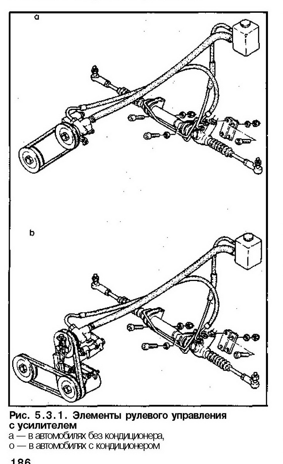

Re: 3хх с ГУР?
Повідомлення alexnax » Нед лютого 26, 2012 11:57 pm
Вот нашёл картинку 2.3 с насосом гур. Так что я вроде определился, нужен родной насос с креплением, шкив КВ на 3 ремня, ну и подобрать какую нибудь рейку с ГУР. Я так думаю что снять свою и вперёд на рынок по рядам гулять. Сегодня смотрел там реек этих каких только нет.
