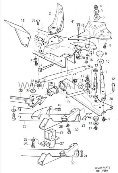

Повідомлення mak7 » Вів лютого 21, 2012 11:31 pm
Кто подскажет как найти или подобрать следующие позиции : 4,5,6,9,29

4 и 5 - это гайка и шайба. 6 и 9 можно от 740 модели наверное, там тоже есть такие "грибки" только оини больше или от наших машин чет искать, 29 от 740 посмотри, думаю с доработкой станет. Ну или опять же от Нивы там и т.д. смотря на какие деньги расчитываешь!

nikolajs написав:4 и 5 - это гайка и шайба. 6 и 9 можно от 740 модели наверное, там тоже есть такие "грибки" только оини больше или от наших машин чет искать, 29 от 740 посмотри, думаю с доработкой станет. Ну или опять же от Нивы там и т.д. смотря на какие деньги расчитываешь!
спасибо буду искать в этом направлении. я знаю что 4 и 5 гайка с шайбой но они не очень простые, а деньги не вопрос, хочется привести в порядок ходовую, начал искать эту мелочь а не знаю как начать

http://www.elcats.ru/ тут поищи, думаю разберёшься

6 и 9 брал на автобазаре родные кажется за 150 грн на обе стороны (4 резинки). Втулки стабилизатора так и не нашол.

№9 нашел, а с №6 проблемно

Я тоже №6 найти не смог, поставл вместо №6 резинку №9, тоесть с двух сторон одинаковые

У я их комплектом брал, они идут парой.

Рожко Александр написав:Я тоже №6 найти не смог, поставл вместо №6 резинку №9, тоесть с двух сторон одинаковые
я тоже про это думал. и как результат?

Alexeevich написав:У я их комплектом брал, они идут парой.
ты их специально искал или случайно надыбал, а то я с названием толком не могу определится только каталожные номера знаю

Специально искал. Я на пальцах объяснил что мне нужно и мне их принесли.

Повідомлення Рожко Александр » Сер березня 07, 2012 7:33 am
я тоже про это думал. и как результат?[/quote]
Да нормально, поставил и забыл.

Ставил подушки кузова УАЗ 469. Дёшево и, в натуре, сердито - трещины на резинках появились через год. Как временный вариант можно, но разница в цене - вчетверо. Лучше всё-таки родные. Дешевле выйдет. 8-)

Номер 6 нашел. После того как я их купил цена в магазине на них сразу удвоилась) Вот 9 тоже проблема. Мои вроде еще ниче.

Ищу позиции 22 и 42,может у кого есть?Или подскажите где взять,на Экзисте нет...
